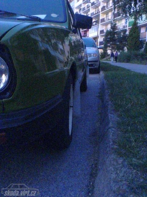

-> venni: lave kolo ma voci pravemu vecsi odklon .. teda tzv. A-cko ale jen male..

a mužu se jen zeptat co se tady vlastně řeší?že to má áčka nebo co? ja podle tady tich fotek -> Bc. Duso 31.10.09 11:09:55: nic nevidím...

Ing. Duso
Moze byt pricina krivo varene vystuhy.. a dosledok ine odklony ? jedno kolo stoji temer uplne kolmo k vozovke..fakt minimalny uhol.. a te co je sikmo tak uhol do 2 stupnov.. mozno prave to co je sikmo je spravne a to rovno ze je zle.. ci uz mi nacisto prepina ?

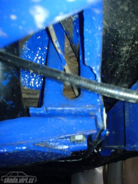

Ing. Duso
vystuhy sikmo varene.. ramena boli vystuzovana od nova.. nove kupene a vystuzene.. moze byt ze sme ich krivo navarily... aaa rozperky noo predna je pevna zadna ma vôľu .. tak neviem.. mozem skusit dat 120-kove prilozky a rozperky 120-kove ale neverim ze to pomoze.. neviem no..

jerzy
-> Bc. Duso: ty podlžne ramena jsou nějaké divné, nebo jsou jen křivo navařeny výztuhy?

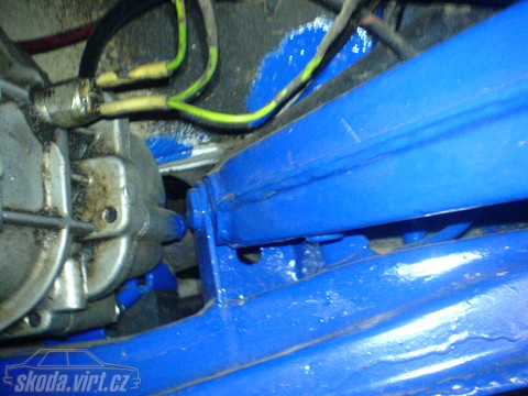

Ing. Duso
pravy...

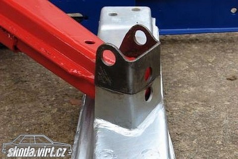

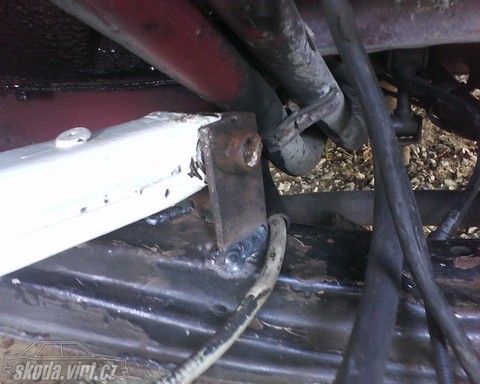

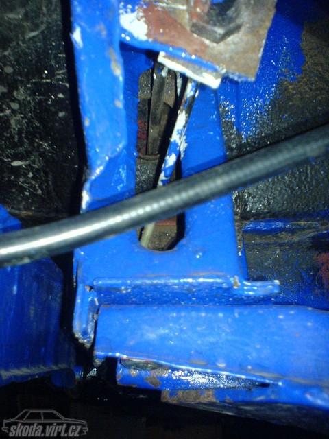

Ing. Duso
drziak priecky prevodovky (lavy)

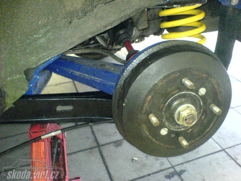

Ing. Duso
Zdrava strana ? (prava)
14:52:58
06.11.2009
06.11.2009

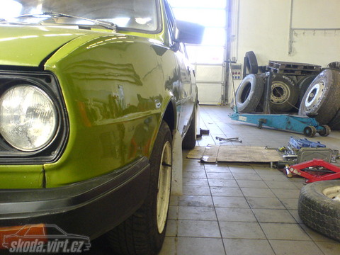

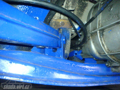

Ing. Duso
chora strana(lava)
14:52:28
06.11.2009
06.11.2009

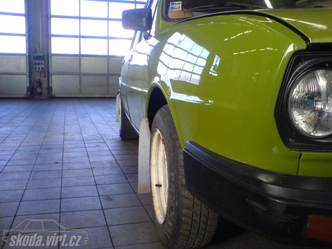

Ing. Duso
druhe

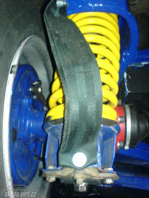

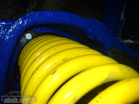

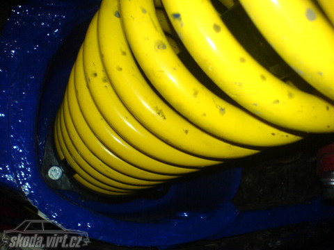

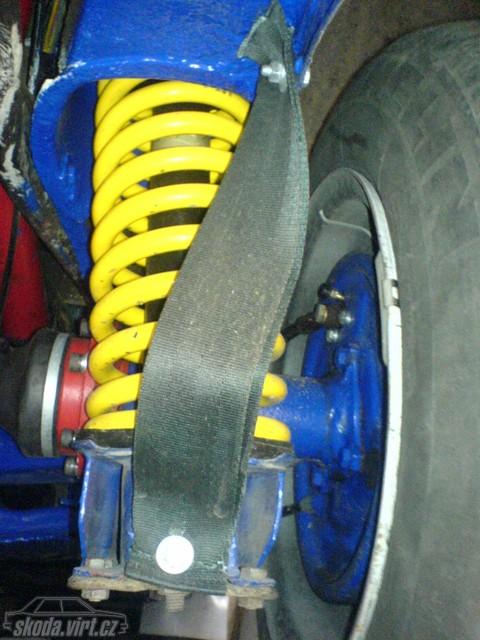

Ing. Duso
ulozenie pruziny
14:51:56
06.11.2009

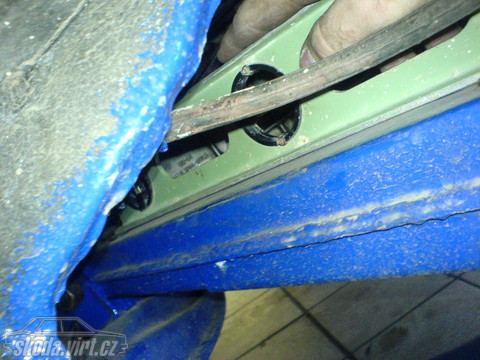

06.11.2009
Ing. Duso
usko

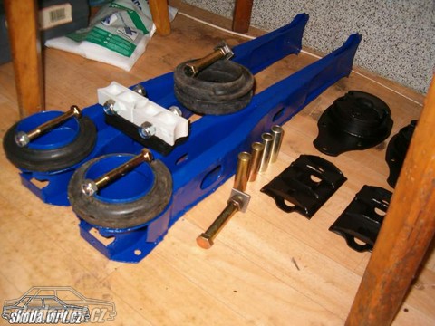

Ing. Duso
Prihadzujem fotky... MOZNO si NIEKTO nieco VSIMNE. ja uz sam neviem.

Ing. Duso
Meral som dnes SAKYHO Pruziny pod zatazou ci nahodou jedna nieje meksia.. tak 5 mm je rozdiel lava voci pravej. kdezto tich 5 mm pada na tu stranu kde je odklon.. ale tak nemyslim si ze 5 mm by dokazalo urobit taky odklon.. to potom na druhej vyberem jednu gumu spod pruziny a mam to iste.. nvm uz si neviem rady co stym..
NIEKTO NEJAKE DALSIE NAPADY PROSIM? Dakujem.

Ing. Duso
porovnavacka
11:10:18

Ing. Duso
este raz uhlove. ROVNE
