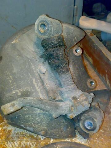

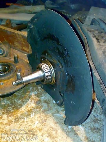

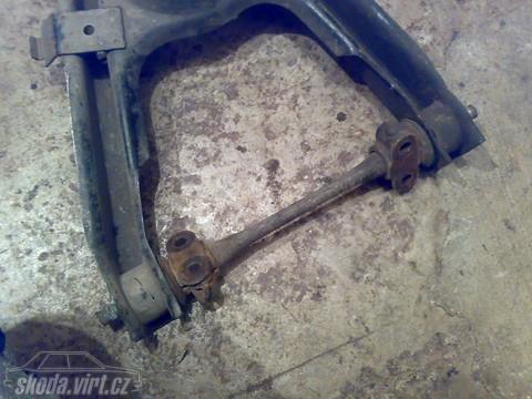

venni
-> DEAtH ROLL: foto 1: u těch kozlíků jsou pojisty (takový drátky) očisti to drá´tákem a pojistky vydloubni ven,pak kladive sklepej kozlíky
foto 2: ložisko by jsi mohl stáhnout stahovákem a nebo jestli nemáš tak skus dva větší šroubováky
foto 3:dole na svisláku je matka (22 nebo 24,už si to nepamatuju)

Borin - Král tuzerů
-> DEAtH ROLL: u ramena : čep uříznout a vytáhnout po kusech, ložisko stahovákem a tehlici rozebereš tak, že ve spodní části povolíš matici a vyklepneš svislák 4 Che to poumít mozek a vymyslíš to sám 1

DEAtH ROLL
A ako rozobrat tento diel neveim ako sa to vola6

DEAtH ROLL
Ako toto lozisko dat dole?

DEAtH ROLL
Este bych potreboval poradit ako tieto casti rozobrat prosim vas6
Rameno ako dostat tie drziaky z vnutra?
