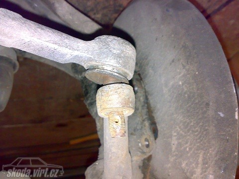

miro_zv - zrušená registrace
Žeby tem luxusný sťahovák z toho videa?
www.uni-max.sk/stahovak-g

venni
Stahováky mám doma dva,nicméně vždy stáčí klepnout kladivem do tý páky co vede ze šenklu a kulák vypadne sám ven....

Evž@
-> 105: tak ja to dělal na užovce kde to bylo taky snad z vyroby...napravu sem měl venku...takže sem se do toho mohl pořádně opřít.....drželo to extrémně...než sem to bymlátil tak byl ten čep napěchovaný a měl malé osazení....takže pro tyto případy je lepší onen stahovák

29.10.2009
-> Evž@: kladivama z obou stran klepat zaroven a de to krasne delal sem si cepy na svoji skodovce.. a na p205 kde to nebylo meneny od vyroby a v klidu :)
jen musis chytnout rytmus

Evž@
-> DEAtH ROLL: tak kladivem opravdu nouzově....dělal sem to kdysi....někdy to drží jak přivařené a někdy ne...každopadně sem si udělal pevný stahovák....a radost to dělat

29.10.2009
-> DEAtH ROLL: kladivo na tú páku z jednej strany , kladivo z druhej a trieskat ak ich ideš meniť možeš aj odposu parkrat a potom zboku , a dobré riešenie dat si na závit hever a tlačiť a zboku klpenut a vecsinou povoli

DEAtH ROLL
Nejak som to tu nenasel potreboval bych vedet ako dal dole tieto capy riadenia
