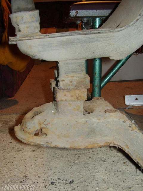

-> Kapřík: no a ta moja aktualna vypada ako? tiez su urazene(ohnute) tie konce jak to drzi dorazy

-> minno: na jednom starším spotřebáku jsem měl horší. Ta krajní část nápravnice v které drží doraz byla celá pryč..uhnilá
Když jsem to viděl, šel jsem do kolen. Ale jezdilo se s tím normálně

-> suri: asi tak. hrúza des tá spodná nápravnica
-> DAUCY: toto sa fakt nediv, veď tá spodná sa už musí prehýbať pri očnom pohľade na ňu :)
10:34:30
29.10.2009
29.10.2009
ono stačí vidieť tu dolnú nápravnicu a že ju pokope drží len farba tak sa nediv .
