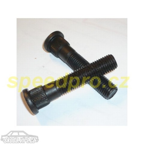

To jste nikdy neviděli šteft?

-> Tomaso435_Žák 3.Bé: Tyvoe, proste sundas naboj a stefty vymlatis nebo vylisujes ven. Proste je tam jakoby tisicihran. Kdyby tma bly zavit tak by se te blbe povolovalo / utahovalo kolo
Kazdopadne u vlecky tusim, ze naboj musi dolu...

Ty štefty maj na konci normální rádlování a jsou tam naražený,co je na tom nepochopitelného?

vyklepneš je ven z unašeče když sundáš buben

Na 130 musíš sundat náboj

kuci mám tady ¨vrak š 130. a má to na zadku delší štefty co čuměj asi 5cm ven :D otázka zní jak je dostanu ven? nějak sem to nekoumal ani nezkoušel. pujdou vyšroubovat? nebo to musim nějak kuchnout:D
a ještě dotaz, když už je voddělám, jde tam nějak nahodit obyč šroub? abych auto moh nechat ještě na kolech stát, než ho natlačíme na valník..aspon na 2 šrouby :D díky
