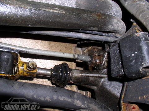

28.10.2009
-> targa 2: ja som to robil vzdy iba odpredu... od prevodovky si neviem perdstavit ako by som tlacil tu velikansku objimku cez vsetky tie male diery

Hrabosh
Dělá se to zespoda. Vlezeš pod auto, sundáš krycí plech a povolíš M6 šroub co drží objímku náhonu. Ten šroub vytáhneš ven a pak vytáhneš ten náhon. Olej vypouštět nemusíš.
Přikládám fotku toho, co Tě čeká po sundání plechu.
zvětšit výměna náhonu - obrázek od Hrabosh vložen 28.10.2009 09:30:25

28.10.2009
ja tam zadny plech nemam :D ale aj tak som nadaval a skoncil som zababrany az po lakte kym som to vymenil (a najlepsie je triafat nahon cez zadny kryt na tuneli)

Strašlivý Píďa (aka PeťaKlíč)
jo no, musíš ještě sundat ten svinskej plech pod nádrží 40 pokud ho nesundal už nějakej obchodník s kovy
