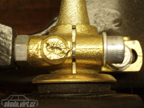

-> Tomicraw: ale jde. To budoucna budu kozlík probrušovat a imbusovej šroub
18:33:10
28.10.2009
28.10.2009
Tomicraw - zrušená registrace
je to vlastne nadoraz. Víc uz to nejde

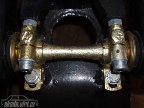

18:31:17
28.10.2009
28.10.2009
tohle je moje verze, je to 6mm a doladím to spodním šroubem

-> minno: Ale on chtel asi vedet jaky ty podlozky tam dat

-> Syny: no však to som mu napísal aj ja....že podložky na odklony pod kozlíky tak ako písal vhml a všetky ostatné časti nápravy nech skladá podľa katalógu...
