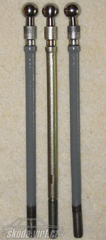

22:43:10
01.11.2009
len pre ukážku ako tá tyčka vyzerala v porovnaní s inými....
zľava: stará dobrá / nová / stará zlá
pekne pokrútená, čo? už je v koši....

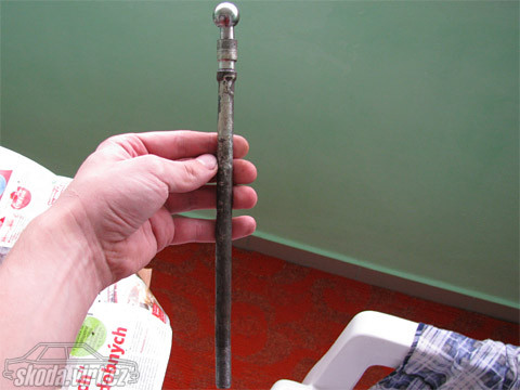

14:18:19
25.10.2009
-> minno: Prave proto, ze sedela ta tycka v tech pouzdrech, tak nemela kam uhnout a ohla se :)
14:14:40
25.10.2009
asi máte pravdu, asi to bude tým buchnutím (rana do jednej strany nápravy bola, to je fakt. Teraz však neviem z ktorej strany riadenia je táto tyčka). ale potom je prinajmenšom zaujímavé, ako sa ten matroš pri guličke natiahol :) A ďalšia zaujímavá vec je napr. to., že silónovým púzdram okolo guličky sa nič nestalo, nie sú popraskané ani nič....

14:08:31
25.10.2009
Zkratka tycka po nehode udelal neco nasledujiciho, jen u ty kulicky ve slabem miste (vrubu) je to ohle vic...

14:03:25
25.10.2009
-> minno: Ta tyčka dostala ranu je to po havárce
14:01:59
25.10.2009
Hurdis
Souhlasím s kolegou citujícím pracovní diagram oceli (tady poněkud zbytečně, ale vůbec nevadí). Tyčka je zdeformovaná nárazem, proto nejen "gul'ka" ale i tyčka je deformována, a to na opačnou stranu, vzhledem k opoře (pevnému bodu) na nápravnici.
13:57:14
25.10.2009
-> minno: Na rizeni to mit vliv nebude pokud bude serizena geometrie. Ale taky bych to typnul na ohnuti po bouracce. Nemusel se nikam pridat material, stacilo aby se to proste ohlo a na jedne strane se to malinko vytahlo... U oceli pokud se prekroci mez kluzu materialu, ma material uz nadobro plastickou deformaci... Tohle vypada jako kdyby bylo kolo maximalne v rejdu a nejakou silou se jeste vic zatocilo a tim se zredofmovala i ta tyc u kulicky (v nejslabsim miste)...

13:45:06
25.10.2009
-> suri: jedine že by havária mala zázračnú silu pridať pod tú guľku na jednu stranu viac materiálu....51
13:43:43
25.10.2009
-> minno: nebude to skôr po havárii ?
13:43:31
25.10.2009
A moja otázka znie: stretol sa už niekedy niekto s niečím takým? Je to tak z výroby, znova ju použiť by nemal byť problém, podľa mňa na geometriu by to nemalo mať žiadny vplyv, nie? Aj keď na tom konci pri závite je mierne zakrivená....Otáčavý smer tá tyčka pri jazde predsa nemá, len kyvný smer zhora nadol a mierne do strán....

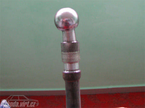

13:39:23
25.10.2009
ono je celá tá tyčka taká akási krivá, v spodnej časti od závitu nadol je zas nahnutá mierne opačným smerom, akoby sa snažili vyladiť tú nezdarenú vrchnú časť s guľkou....

13:37:23
25.10.2009
Rozobral som včera môj pôvodný, nikdy nerozoberaný hrebeň, a pozrite ako čudne vyrobenú jednu tyčku riadenia som tam objavil....Ta guľka na konci ako je nakrivo vyrobená6 9
