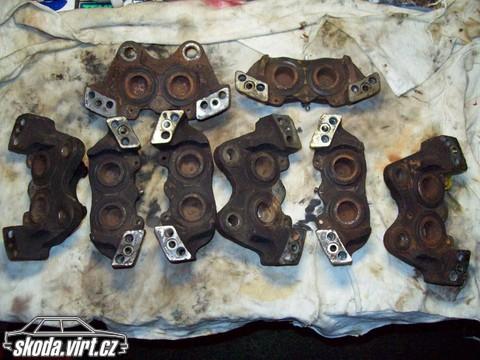

-> Klubko_: tak to jsem si myslel a po opískování rozložit, vyčistit poslkádat a nastříkat. Je Tak..?

kdybys je dal piskovat takle, tak ti to poskodi tu stycnou plochu tech polovin. Takze na piskovani nechat vsechno na svym miste. Tj. pistky i s prachovkama, odvzdusnovaky i srouby na pripojeni hadic. Pistky snad trochu povytahnout, at se i na ne dostane pisek.

Nazdar borci, tak mám tu na renovaci 2x sadu čtyřpístků a nevím jak na ně..
Nechat opískovat nebo flexa..?
Když pískovat, mám je nechat jak jsou teď, nebo ty pístky taky ven a šrouby taky pryč.?
Jó a kde se dají sehnat nejlavnější pístky.?
Tak teď se ukažte. Dík.
