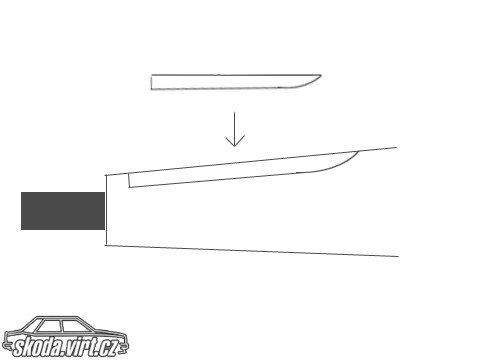

-> minno: ja som nepisal nidke ze to mas zle..nevidel som dokonca ani na polosoe ziadny obluk ci co popisujes ale takto som to poskladane este nevidel na ziadnej kyvke..ono je to viac menej jedno..hlavne u 2vyrobnych klinov ktore stoja za velke hovno..ked mas dobre bubny a poloosi...klin je tam len taka paradicka pre istotu
17:15:17
20.10.2009
-> gabo000000: a myslíš že prečo v tom záreze poloosy kde sa vkladá klínok je na spodnej strane výrezu oblúkovitý tvar presne taký ako má tvar kllinku zospodu? žeby preto aby to tak malo ísť dokopy?
17:12:40
20.10.2009
-> minno: este nidky nikde som takto zalozeny klin nevidel
17:10:56
20.10.2009
-> gabo000000: čo čo?

20.10.2009
-> Jozka: "proste zkosenou stranou dolu (k poloose) a dovnitr (k prevodovce) :) A musi byt po utazeni volnej ! Me s nim slo normalne hybat a to je spravne…"
čiže má to ísť takto:
zvětšit bubny mokre poloosi - obrázek od minno vložen 20.10.2009 17:07:55

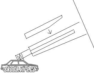

jerrom
zkosenou hranou do poloosy a směrem jako k ložisku.

steyr
toto som myslel ako to ide na poloos
zvětšit bubny mokre poloosi - obrázek od steyr vložen 19.10.2009 14:43:24

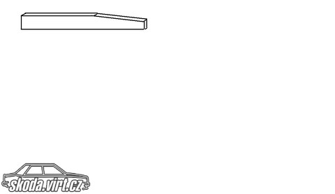

steyr
ti to nakreslim tak

steyr
ten kael co je medzi bubnou a poloosou ma byt ako ?? skosenou hranou dohora alebo dodola ?
