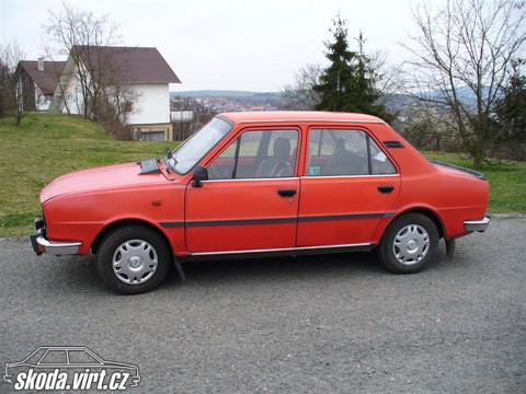

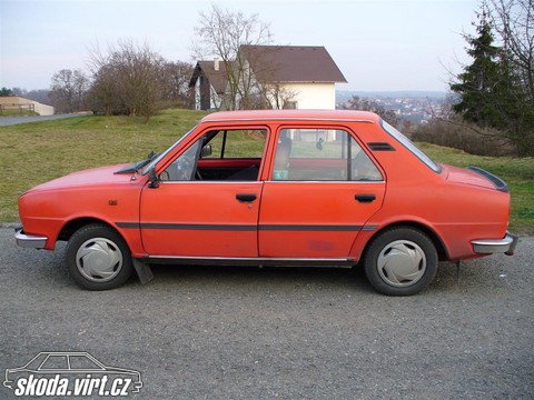

Rozměr gum bych neřešil já na Litru měl na kopretinách 4,5" 185/70 a 185/60 a nikdo to neřešil ani při kontole. A to nemam ani kola ani pneu zapsaný v TP

Osobně se mi na sériový škodovce 165/70 R13 nelíbí, guma je moc "nízkoprofilová" ;, 165/80 je zase moc balonová, nejlíp podle mě vypadá 175/70 R13, je akorát...

-> jarda.u1: No to je sakra pravda
Dvakrat sem zustal viset na zadnim podelnym ramenu na ranlu pri vjezdu do zahrady - a to jen s tema zimakama... S letnima (165/80) sem tam vzdy zajel v pohode :) Auto bylo niz a proste jak kolo vjelo do diry, ktera tam tenkrat byla, tak sem zustal na rantlu a nemoch ani tam, ani zpet
Semto musel vzdy vyheverovat a podlozit :)

-> jarda.u1: No jako to bych se s nima klidne hadal, at mi reknou cim koho ohrozuju, kdyz misto 165/80 R13 mam na aute 165/70 R13... Zaprvy to sedi lip, za druhy tacho o par km premeruje, takze v dusledku vlastne jedes pomaleji nez ukazuje tachometr, takze v tom vidim minimalne 2 pozitiva oproti zadnejm negativum... Ale uz sem na nich odjel 3 zimy a nikdy zadnej problem...

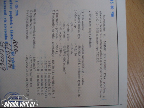

-> Nwkt: asi to neresej,ale spravne tam bejt nemaj.Na 105,120 je lze alternativne pouzit,ale musi bejt v tp napsana vyjimka.

-> jarda.u1: to vim a tek je mam. Ale, ac v zimne skoro nejezdim, tak jsem uvazoval, ze bych koupil zimaky... kvuli upravenejm nabojum uz nemuzu pouzit plechace, tak musim neco obout na zalozni meteory a prehazovat stary ikdyz temer netknuty gumy se mi nechce. Jenze ve 185/70 R13 neni zadnej vyber a v 165/80 v podstate take ne. Mam pocit, ze 175/70 snad nejak slo, ale byla k tomu nejaka pakarna v podobe overeni udaje tacha, ktera to komplikovala, alespon tak to bylo v tom skodovackem stanovisku, jestli se nepletu.
Ma teda nekdo zkusenost se zapisem tech kol?
Nicmene jsou-lidi co meli zapsany treba 195/65 R 15 - jak toho dosahli? Udajne stacilo nejaky prohlaseni prodejce rafku - vi o tom nekdo neco?

-> COL: muzes tam mit pneu o rozmeru 185/70/13,ale pouze pri pouziti disku 5Jx13
