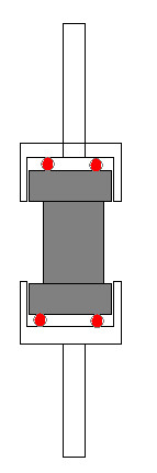

Taakže toto je gumova kost ... mala velikansku volu v pozdlznom smere .... a mierne aj v priečnom .... medzi kost a jej uchyt som vsadil M6 skrutky a dotiahol zospodu maticami. Uplne to vymedzilo pozdlžnu volu a tak spolovice aj priečnu - predtým bola páka jak z autobusu vole na všetky strany teraz je to jak zo zavodaka

-> Viliam: ja som to mierne vyriešuil .. skusim načrtnut a nahodit sem ...
