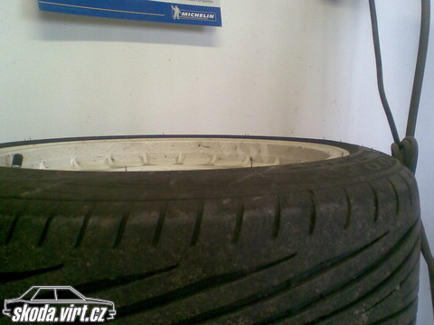

Pneumatika GoodYear Eagle F1 (dezén GSD3) 195/45R15 nasazená na ráfku Alpine 7Jx15... Chránič boku přesahuje asi 1cm přes ráfek... Bohužel detailní foto těhlech pneu na autě namám. Takže asi opravdu záleží na konkrétní gumě.

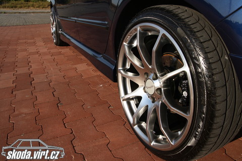

Pro srovnání kola Tomason 8x17 s pneumatikou Pirelli P Zoro Nezo 205/40 R17. Stejný rozměr jako na Felicii RRS přesto je pneu mnohem více přitažená k ráfku. Kdybych na ráfky nazul Barum Bravuris (vyhlášené svou šířkou, možná by i trochu chránily ráfek). To je důkaz, že každý výrobce děla své pneu různě široké.

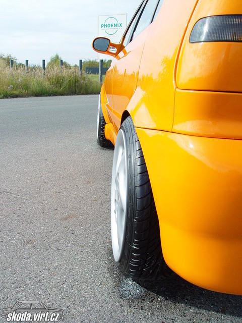

Kola RH Turbo 8x17 s pneu Dunlop SP 9090 205/40 R17. Žádná ochrana ráfku, celý kouká ven.

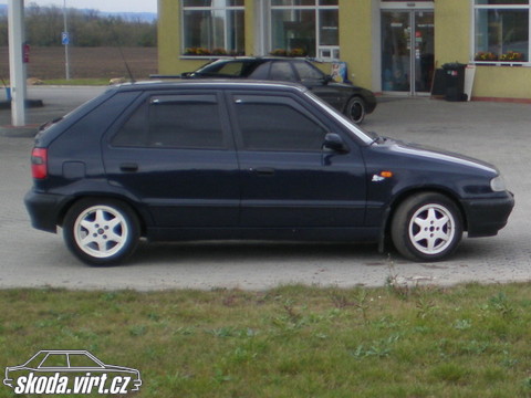

185/60 14"

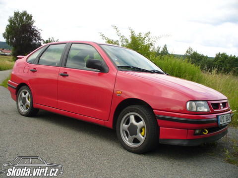

-> Rider skoda: 195/50R15 ráfek 6J15

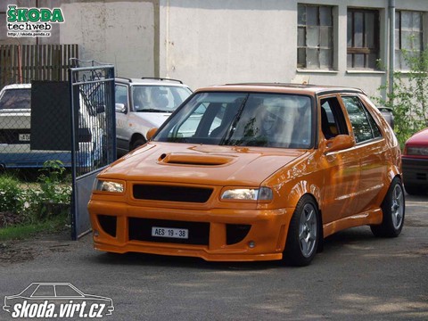

-> Rider skoda: Procpa by prosimte nesli 195ky na 6 nebo 6,5 rafek? Videl si to nekdy vubec? Vypada to uplne normalne... Kdyz se davaj 185/70 R13 na 5" rafek, tak proc by na 6,5" nesli 195ky? Respektive proc by to melo byt hnusny?
195/50 R15 rafek tusim 6,5" (U-Geen kdyztak upravi)
