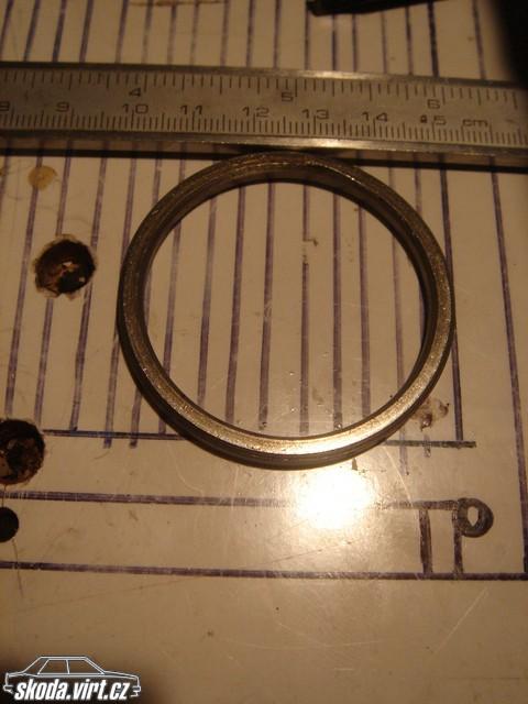

jasné... kus nedorozumenia.. ta prevodovka je ešte rozpolená takže to pôjde na miesto..
včera som skladal len hriadeľ so synchronmi a som myslel že to patri niekde tam.. ta hriadel kde ide ten kružok sa zvarala a teraz už vidim že bez toho kružku by to lietalo jak des

-> DAUCY: prevodovka sa vymedzuje na 10 tiny a ked z nej zobereš vymedzovací krúžok hrubý pol centimetra čo sa asi stane? zachvilu nebudu ziadne zuby , ako robte si čo chcete ale potom netvrdtez e skodovacka prevodovka nic nevydrzi -> minno: čo to znamena?

-> petr s: 4mm žádná míra

-> DAUCY: Ten kroužek vymezuje vůli tak ji máš o 4 mm větší jak by měla být

-> DAUCY: suri to myslel tak ze prave to ze tam ten kruzok nebude bude sposobovat hlucnost a znuizenu zivotnost

-> suri: a prečo by mal robiť hluk keď je hrubý ten krúžok? neni tam náhodou preto aby to nerobilo hluk a prevodovka niečo vydržala??

-> MOLSO: kurvítko ktoré narobí šarapatu , ak tak skladas prevodovku tak je to hodne blbe -> DAUCY: vymedzovací krúžok hnacieho hriadela , a dost hrubý ten musí robit peknú šarapatu a hluk a čoskoro asi prevodovka skončí

-> DAUCY: podložka vyrovnávací hnací hřídel

-> DAUCY: myslim ze patri k lozisku pod 5-kovym kolem

zdravim, skladam prevodovku a zvišil sa mi jeden kružok.. neviete kde patri?? rozmeri ma vonkajši 51,5mm vnutorny 43,7mm a hrubka 4mm. diky
