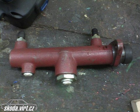

-> Jan Kubíček: To je válec na uzké nápravy

zapoměl jsem upřesnit, že se jedná o 4písty s propojkama, vzadu jsem teda nedaval nový prasata, celý i s rozvodama to bylo cca 2roky naspátek dělaný takže by měli bejt snad OK

nebudu nahazovat další tema, mam dalši lehkej problem, všechno smontovano, ale pedal zabírá dost nízko, odvzdušnovat se zkoušelo už 3x a pořad stejny, jak jsem se tu dočetl tak jsem zkusil lehce přitáhnout ručku a pořád stejný, brzdí to dobře ale prostě až dost dole, je možný žeby se něco podělalo ve válci když bytekla brzdovka? mam tu jeden valec novej ale na pohled je jinej což asi použit nepujde, ja tam mam se stejnejma vyvodama natom co je nafotce je každej jinej. předem moc dik za vaše nazory
