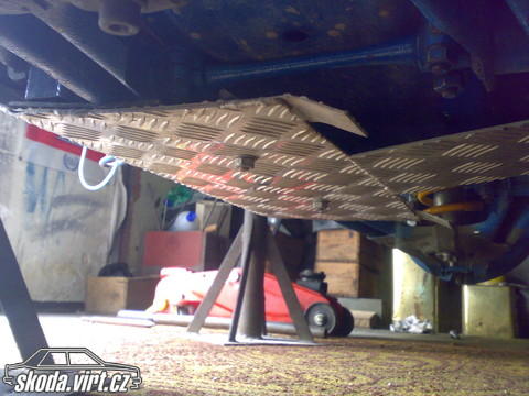

04.10.2009
Bery
-> U-Geen: dural 5 mm vzadu..mezi podlahou a příčkou pod převodovkou 2,5 slzičkový plech po okrajích vyztužený a provařený paskama z 2,5kyv alu plechu,vepředu taky 2,5ka a vyztužený pásy 2,5ky
22:09:08
04.10.2009
-> Bery: a matroš?

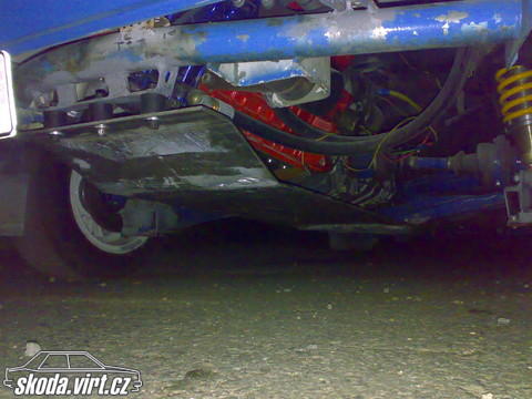

Bery
22:05:27
04.10.2009
Bery
přední
zvětšit lyzina 130 - obrázek od Bery vložen 04.10.2009 22:05:27
22:04:27
04.10.2009
Bery
já to mám třeba takhle
zvětšit lyzina 130 - obrázek od Bery vložen 04.10.2009 22:04:27
