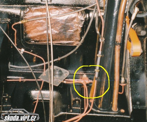

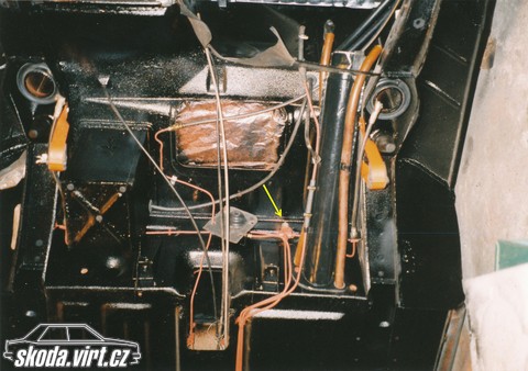

větší..
14:56:25
21.09.2009
21.09.2009
Blbý, ale pro přestavu snad postačí.. Je tak vysoko pod podlahou Z zavazadlovýho prostoru, že se samičky blbě sundávaj a ještě hůř nasazujou..

-> havlik: Pokud nechceš ten 2. drát u kontrolky mazání odstavit (je v něm "klíčkový" plus, takže zaizolovat), musíš sundat víčko z nádobky a podívat se dovnitř, proč je to sepnutý. Může to být zaseklý, zdeformovaný, zanesený krystalama z kapaliny - ale pokud je ten systém funkční, tak máš třeba jen málo brzdofky.
Ke spínači je přístup jako k malému úvěru.. dá se nahmátnout otvorem nad převodovkou, nebo když si lehneš pod auto, tak kolem roury od topení.. Ale já mám možná fotku..
