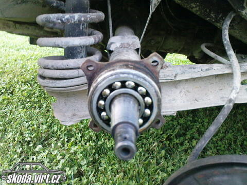

-> gabo000000: jj presne tak, jeden človek drží koniec pri ložisku, druhý človek pod autom a zasúva do prevodovky, aj keď sa kamene pootočia nevadí, prstami sa dá v pohode dostať medzi diferák a polonápravu a kamene správne stočiť, netreba sa ani presne triafať.
a aby kamene nepadali, čap poloosy sa pred nasadím kameňov potrie vazelínou.

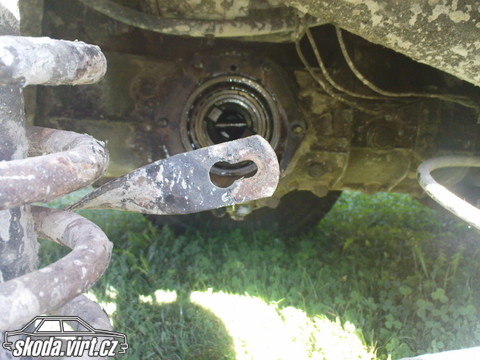

tak dneska sme to rozebrali...nechybi tam neco?

-> Jimmi: prípravok ti bude nanič ked snim nebudeš vediet robit , treba polos posunut dozadu na doraz potom chytit bubon na kuzel a dotiahnut bez klinku (stary bubon na vyodenie ) a odzadu do neho buchat kladivom vylezie poloos aj z loziskom von za lozisko das nejaku hrubu pasovinu a vyklepnes polos dovnutra , vymenis gufero a ked uz tak aj lozisko a vhodnou rurou naliujes , robil som to takto niekolko krat ale niekedy to nejde

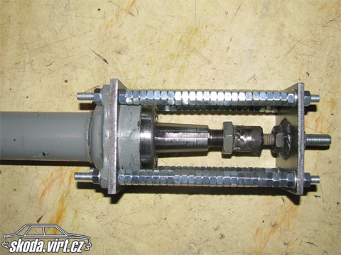

-> Jimmi:
preštuduj si toto od najstaršej strany, sú tam aj nejaké fotky:
skoda-virt.cz/cz/.../1034 70-kyvkova-zaludnost-olej
prípadne:
skoda-virt.cz/cz/.../5353 -zborka-kyvadlovej-polonap ravy
a prípravkami je myslené napr. niečo takéto:
proste niečo, čím vytiahneš hriadeľ spolu s ložiskom von z trubky, potom si ložisko podložíš nejakou podkovou a zatlačením poloosy opäť dnu demontuješ ložisko z poloosy, vymeníš gufero a potom zas poskladáš :) len bacha, ak to budeš robiť bez demontáže polonápravy z auta, aby ti nevypadla poloosa z prevodovky,lebo potom sa demontáži celej polonápravy tak či tak nevyhneš. Preštuduj si to radšej celé v odbornej literatúre.

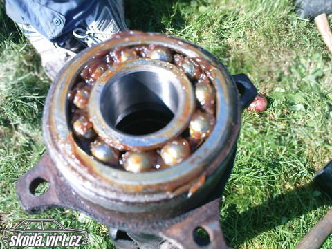

-> Jimmi: to ďalšie, to hlavné gufero na utesnenie oleja z prevodovky je až za ložiskom, na výmenu treba špeciálne prípravky, alebo musí ísť celá polonáprava von. To vonkajšie gufero čo si vymenil je len na utesnenie vazelíny z ložiska. Keď prepustí olej už to vnútorné gufero, ložisko ten olej už odstredivými silami vyhodí von, to vonkajšie gufero tomu nezabráni.
P.S.: áno, v ložisku má byť vazelína, nie olej z prevodovky :)

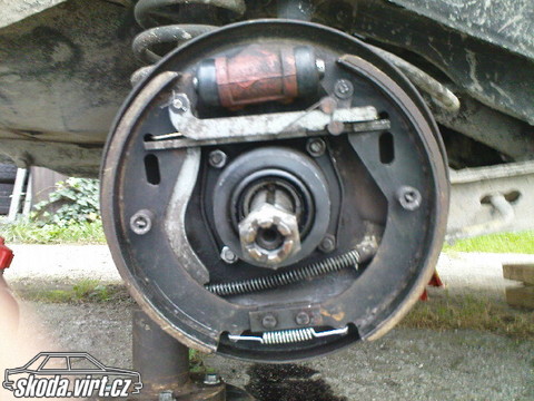

Z tyhle fotky se to zda OK. Jesi tam mas dobre gufero tak asi ok. Dej buben a zkus :-)
20:55:26
16.09.2009
16.09.2009
kubo980
Vyzerá že to je ok
20:54:29
16.09.2009
16.09.2009
-> Jimmi: vyzerá to byť v poriadku....
20:25:06
16.09.2009
16.09.2009
Jimmi
caues...lidi prosim mam to dobre poslkadane? sem menil gufero atydy a ted si nesem jisty
sem to delal poprve v zivoteee
