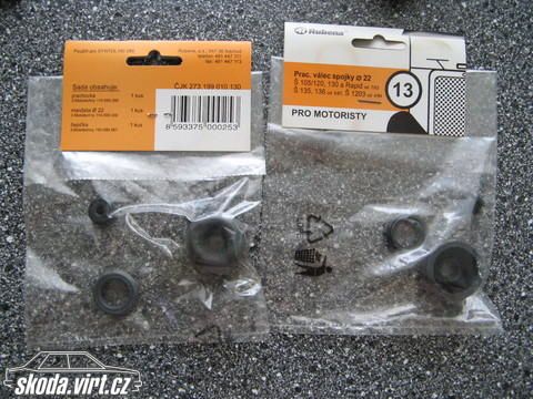

-> Zeke-ten šestý 16.09.09 18:43:09: ten spojkovy valcek na prevodovku stoji par korun...ak tecie, tak vymenit, odvzdusnit a nie je co riesit....Spojkovu trubicku a hadicku k valceku menit nemusis, ak uz teda nie su KO...
Ak ti ten valcek tecie, neviem preco sa cudujes, ze sa ti blbo radi, proste spojka uplne nevypina.... Vymen a hotovo, toto bude jediny tvoj problem, len ten valcek....
btw. zvycajne, ked tecie olej z prevodovky okoly mrkvy, spojke to nevadi, ten olej stecie po prirube prevodovky a vytecie von okolo toho spodneho polmesiacoveho krytu, do spojky sa nedostane...aj mne to tadial tecie, a spojka funguje normalne....

-> vhml: no dle knizek, to sem si precet jak se to dela a pak sme to tak udelali....
-> David29: takze vymenit a odvzdusnit :D

-> Zeke-ten šestý: Zkusit odvzdušnit spojkovej váleček a nebo vyměnit-)

Zkus ji postelovat tak, jak je psané v dílenské přiručce. Občas to pomáhá
Spojka povoluje - máš v ní vzduch.
Spojka prokluzuje občas - je mastná

…takze, mam v aute(Rapid) novy motor, 136 facko a novou spojkovou lamelu, seridili sme spojku (vytocili tu tycku co to slo) a nekdy proste nezaradim a nekdy jo…se starym motorem a sjetou spojkovou lamelou slo radit lip…a taky se mi zda, ze kdyz chvili drzim spojku, tak se jakoby zmensuje jeji vypnuti.....typuju, ze po chvili co je spojka zmacknuta, to spojkovej valecek neunese a zacne uchcavat…brzdovky taky uz neni moc a prevodovka je celkem mokra.....a pak mi taky obcas proklouzne spojka, ale to je asi tim, ze mi z prevodovky, asi okolo mrkve tece olej a „namaze“ tak spojku.....
takze to vypada, ze pujde prevodovka ven a da se jina…mam z toho radost no. Muj dotaz je, jesi mam jeste nejak (pripadne jak) postelovat spojku, aby slo radit lepe a radostneji…dik za kazdej nazor :)
