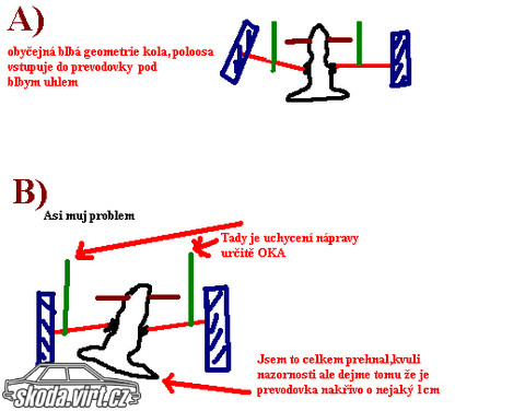

-> LiMaK - 742 forever: problém ako máš nakreslený na obrázku B som zažil, jazdil som tak niekoľko rokov, ale žiadne príznaky "pohupávania" som nepocítil, prevodovka bola v uchytení na silentoch na priečke hodená asi 1 cm do ľavej strany, celý agregát (prevodovka + motor) bol teda na šikmo uložený voči pozdĺžnej osi vozidla, držiaky motora boli samozrejme tiež nahnuté. To mi ale ľavé koleso zákonite trčalo asi o ten 1 cm viac von z kasne a pravé koleso bolo zas o ten 1 cm viac do kasne schované. Čiže aj tie poloosy boli v prevodovke pod blbým uhlom. A jazdilo to normálne.

-> all takže já osobně jsem vydedukoval pár variant, každá z nich je ale dostatečně uhozená....
1) pokud by byla takova vule v diferaku,treba na ložisku, troufam si rict, ze by to mlátilo jak kráva a elipsovitý pohyb poloosy by byl jen vedlejším efektem. Taky si troufam rict, že bych takovou vuli v diferaku odhalil rukou, což když jsem to měl rozhozené, tak se točil krasne bez jakekoli znatelné vůle,křupání,štěrkání a JaNevimCoJeste..
2) varianta 2, je že je najak cipatě utržený silentblok z příčky převodovky, což by melo za nasledek to, že by se nehybalo nic v prevodovce, ale převodovka jako celek s motorem, - prostě že by to nedrželo přes 4x silent, ale jen 3x silent a tak by to mohlo pochodovat. Proti tehle variante zase hovoří to, že bych takové poškození silentu prevodovky snad odhalil pohledem na něj...jako urvaný, nebo ohlý silent poznám, že :-)
No, udelal jsem 2 obrázky kyvky....
na obr A) je sprostá geometrie napravy, kde jedno kolo bude mit v prdeli sbihavost. auto bude tahat do strany, ale jinak pojede. Poloosa do prevodovky pujde pod blbym uhlem.
Na obrazku B) je približne muj problem, ale prehnane nakreslený. Sbihavost kol bude v poradku, jelikož uchycení naprav a sbihavost jako taková bude v poradku, auto jede rovne, netahá do stran. Mno, ale poloosy polezou do prevodovky taky pod blbym uhlem, podobně jako u blbé geometrie, takže predpokladam, že by to nemelo mit zasadni vliv.
Bavime se tady o vykrivení v řádu 1cm, což by bylo na ohlem nebo vykřiveném silentbloku....

Dalsi vec je, jestli po tej nehode nemuze byt prevodovka s motorem dejme tomu 1cm zešikma a timpadem by poloosa šla do prevodovky pod uhlem, ale todle by se podle mě vyrovnalo na kamenech...když pooosa na šutrech lítá nahoru a dolu pri propružení, tak nevidím teoreticky problem, proč by nemohla litat dopredu a dozadu, ted jako myslim že by nemel byt problem když by poloosa nešla do prevodovky presne pod pravym uhlem...(neco jak spatna sbihavost na zadku, až na to že sbihavost je Oka a prevodovka je zešikma...
