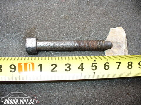

-> Syny: To právě asi nebude origo šroub. Na všech kulturních autech jsou šrouby pozink a když je vytáhneš, tak tam, kde netrčely ven, jsou jak nový. Měl jsem vyfotit šrouby z nápravy ze civica '96.

-> Syny: Když pořád píšeš tma vrátit. Tak právě proto, že byla třeba tma, tak ho tam vrátili.
22:02:00
13.09.2009
13.09.2009
-> Nwkt: Todle tam dali ale me... Kdyz uz sem auto mel ja... Nechapu proc alespon nereknou, ze ten sroub je na picu, at si ho vymenim...
Respektive on tam byl, ale v servisu ho museli vyndat a vratili ho tma zpatky a nerekli nic...

-> Syny: šroub naúčtujou novej, vrátí tenhle a novej si dají sobě na auto
21:55:16
13.09.2009
13.09.2009
-> Jirik grilovaný: Tyvoe ale prdel je, ze to auto predemnou mel typek, kterej to daval jen do servisu... Tekze tenhle sroub nekdo v servisu musel vytahnout, obrousit mu tu hlavu a zase ho tam vratit... Nechapu, jak tam tohle muzou dat zaptky... Vsechny jsou ok, ale tenhle je total...

Tak hotovo (viz co jste dnes udelali)... Bubny sem zkouk a maj cca 200,5mm takze v poho... Jeden mirne skrtal, kdzy sem to zkousel, ale za jizdy se to zda byt ok, tak uvidim casem... Kdyz to bude zlobit tak je necham mirne stahnout... Kotouce sou novy, a desticky taky... Desticky vydrzi tak do smrti toho auta, pac oblozeni je tlustny snad 1,5cm
Sem musel uplne nadoraz zatlacit pistek a soupnout plovouci mechanismus aby to tam slo dat :) Kazdopadne ted to nebrzdi vubec
Tak uvidime casem az si to sedne...
Jen pro ukazku vam ukazu jak vypadal jeden sroub, kterej drzi trmen
Musim co nejdriv sehant novej...
