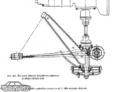

21:09:46
10.09.2009
-> Bc. Duso: jo
21:09:04
10.09.2009
Ing. Duso
-> Nwkt: takze toto co je na obrazku znazornene je siroka vlecka protoze silenty smeruju sirsou castou dovnitr.. jo ?
upraveno 1x, naposled 10.09.2009 21:09:30
21:05:25
10.09.2009
Jakub M.
-> Bc. Duso:
motuje se to tak jak píše NWKT z důvodů odlišnosti příček 4q/5q na tenhle typ nápravy... pokud budeš kombinovat 5q příčku převodky s Garde vlečkou, musíš dát ty silentbloky tak jak jsou na eMkové , tzn, větší částí dovnitř 4
21:04:53
10.09.2009
-> Bc. Duso: ako napisal nwkt, ak mas origo garde vlecku tak sirokym von
20:58:13
10.09.2009
-> Bc. Duso: úzká vlečka širokym ven, široká vlečka širokym dovnitř
20:56:57
10.09.2009
Ing. Duso
Je tam upozornenie ze: pruzne lozko vzperneho ramena sa montuje do VII. 1984 obracene. ako to ? ktore je teraz sprave toto na obrazku alebo inac? jedna sa o vlecku z Skoda GARDE. Ako mam to lozko teraz montovat DAKUJEM ZA RADY
20:55:11
10.09.2009
Ing. Duso
STRUCNY DOTAZ.. pruzne lozko vlecenej napravy (uhlovky) sa montuje tak ako je na obrazku ? vlecne rameno. Dakujem.
