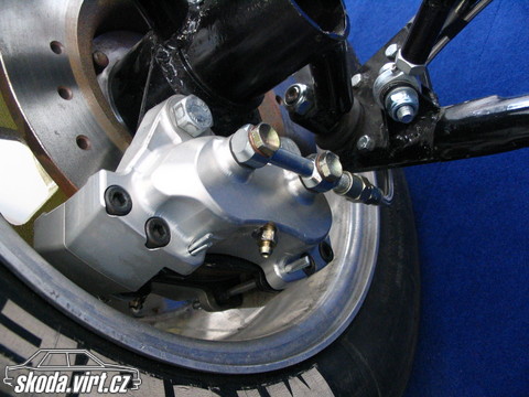

-> Eidy: Proč Al zrovna od Kábrta? Kalmáři dělají z obráběné z al za méně. Já mám teda zrovna ty od Kábrta, ale dopředu asi zakoupím ty od Kalmarů
11:16:32
10.09.2009
10.09.2009
Jo, 2p mám taky a jsem spokojenej. Pokud výměna za 4p tak jedině ten Al od Kalmara, tu těžkou litinovou potvoru tam nechci.

-> Eidy: Mno, já mám momentálně v podstatě nové 2p (nemáš je náhadou taky ?) a renovace dalších 4p mi přijde na sto let starý brzdiče relativně drahá.
S chlazeným kotoučem je to ještě dražší, s propojkou a rozšířením tak jako tak nelegální.
V případě Citroňáckýho, resp. francouzskýho brzdiče, mám možnost sehnat kotouč za podstatně nižší cenu. Nehledě na to, že sada na repas mě vyjde na čtvrtinu 4pístů. Destičky mají pak větší plochu než u 4p.

-> Jirik grilovaný: A hliníkový 4píst bys nechtěl? Já jen, že bys mohl dál používat škodovácké nádobíčko. Ale pokud máš vytipovanej kotouč a všechno padne dobře tak tam klidně dej cizinu. Jen aby to přineslo kýžený výsledek.

-> Eidy: Chtěl bych přejít na chlazený kotouč s větším brzdičem. Bavil jsem se už před dobrým rokem s kámošem ohledně zapůjčení třmenů Saxo VTS, Peugeot 205 GTi nebo Peugeot 306, ty poslední by měly být +/- stejné.

Předpokládám, že chceš dát na svoje 120 rozvody 4písty. Pokud plánuješ někdy v budoucnu udělat upgrade na 130 rozvod tak namontuj propojku jako spousta jiných lidí. Je to v podstatě PnP. Pokud hodláš zachovat současný rozvod, tak bych na tvém místě namontoval dopředu hadice ze zadní nápravy (s očkem) a přišrouboval do horní díry třmenu průtokáčem. Okruhy v třmenu bych svrtal mezi sebou a spodní vstup jen zaslepil šroubem a zalepil.
