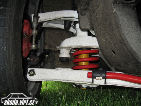

havlik 09.09.09 15:37:55 napsal: → osminohej: já nemam otočený misky dorazů:) já tam mam 5mm plát materialu Materiál, to je to správný slovo, to používají rádi v tunynkových časopisech.

-> osminohej: já nemam otočený misky dorazů:) já tam mam 5mm plát materialu

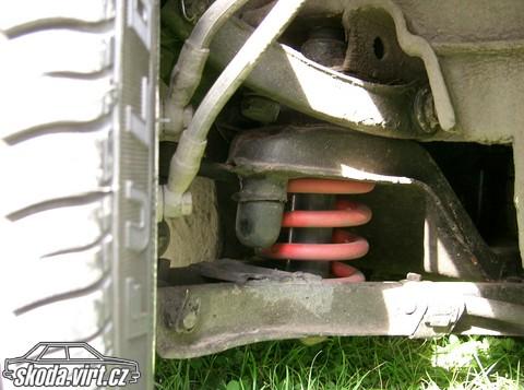

-> Jirik grilovaný: tahle pružina jen tak nevyskočí. Dalo se jezdit i bez tlumičů a houpalo se to skoro jako naše 105ka

-> osminohej: Ale poukazuje na to, že to lze udělat funkční i bez otočení ramena a s pružinou tak krátkou, že kdyby tam nebyl tlumič, tak po přejetí fazole vyskočí ven

-> havlik: Ty máš ale otočený misky na sp. ramenách. a nemáš otočený horní rameno.

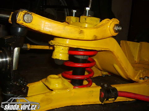

Já bych se toho nebál. Pokud bude auto snížený třeba tak jako moje nebo havlíkovo tak proč ne? Určitě bych netvrdil, že je to prasing.
Otázkou tedy zůstává, zdali majitel chce mít tak nízký auto a pokud ano tak není problém.
01:45:43
09.09.2009
09.09.2009
Pro okruhy a vrchy, kde se jezdí "tvrdé" nastavení, bych to celkem chápal, ale pro ostatní mi to přijde už jako nelogický zásah do fce tlumení (myšleno neúměrné zkracování pružin).

Nebylo by lepší raději tu nápravu zapustit více do kastle?

-> Jirik grilovaný: Líbí nelíbí hlavní věc je funkčnost pokud to auto bude jezdit a nebude to jen leštěnka na podvalu u které se budeš jen fotit.A vzhledem k tomu že to jezdíl i p.Michl na 130RS tak si myslím že to určitý přínos aspon pro něj mělo

-> Jirik grilovaný: Věc názoru. Sto lidí, sto chutí. Je to níž, pruží to, je to zadarmo. Taky to tak mám.

Mě se to teda moc nelíbí. Ani opticky. Přijde mi to spíš jako prasing. To je jako mít postavenou v kuchyni lednici vzhůru nohama.

-> kalmik_06: Asi budeš muset držák dorazu na nápravnici, nebo ti bude mlátit do spodního ramene. A možná jaště otocit misky na spodních ramenách.

-> kalmik_06: Teď máš spodní ramena v rovině, to mám já na autě posazeným kolama na silnici. To ovšem nutně neznamená problém. Co tam máš za pružiny? Máš nějakou specifikaci?

-> kalmik_06: vyzkousej, uvidis, esi to bude fungovat jak si predstavujes, pripadne to mas za 2 hodky otoceny zpatky

-> kalmik_06: myslis že v ruce zmáčknes pruzinu a tlumič, který nesou celý auto?

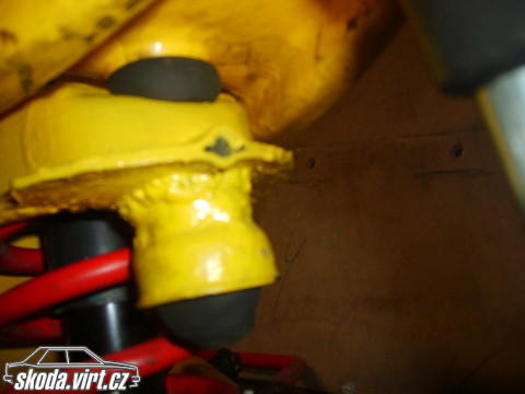

toz, dela se to tak, ale rekl bych spis na tunkary, ne na auta na bezny nebo sportovni svezeni. Problem toho zmacknutyho horniho dorazu muze nastat v okamziku, kdy auto posadis na kola a ono to zustane tak, jak je to ted. V okamziku, kdy vjedes prednim kolem do diry, ztraci to kolo kontakt se silnici, protoze se kvuli te zmacknutejm dorazum uz nemuze vyvesit dolu. Tak asi tak. Dal pochopitelne nastava problem se stabikem a mostem.

tahle sedi horní rameno na napravnici:(to asi není dobrý:(nebo to takhle má bejt??

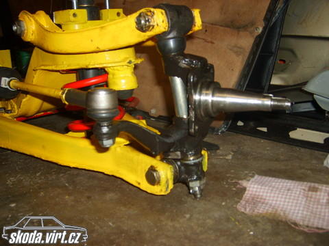

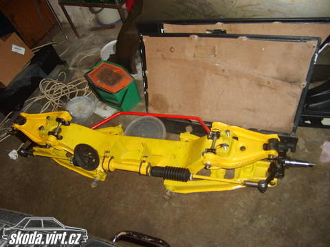

zdravím mám docela starch dávam dohromady nápravu pření a otočil sem ramena horní,protože to bude docela snížený a sou na tom krátky pružiny.jenže nějak mě nepříjde že by to mělo pružit až to bude na autě proto se ptám ted dokud to mám venku.mrkněte na fotky a poradtě kde sem udělal popřípadě chybu.dík za info
