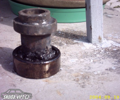

-> zidlik: Já loni nemohl vůbec sundat ten unašeč poloosy a bál jsem do toho mláti 15kg kladivem aby se něco nerozbilo, tak jsem to musel zanýst do práce kde to na lisu vylisovali, a taky to nebylo jednoduchý.
Pokud bys opravdu chtěl vyndat jen to velký ložisko, tak bud je na to přípravek kterej jen tak na vlečku někdo nemá, nebo si ho můžeš udělat. vemeš kus trubky navaříš ji na středovej kroužek ložiska který stejně budeš pak vyhazovat. na konci té trubky musíš mět rantl a za ten rantl zahákneš klasický stahovák na ložiska/řemenice a stáhneš to. Viz foto.
A nepřemejšlel jsi že to jen namažeš? Já kdysi zvrchu vyvrtal díru, uděla jsem tam závit a zašroubil maznici a pak jsem tam natlačil vazelínu.
