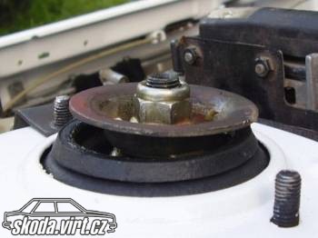

Jo tak todle se stalo presne me u tatova facka na jedne strane uz mel vuli jako pr... tak jsem to vymenil a tam je ted mezera tak max 2-3mm a na druhe strane kde nebyla ale rekl jsme si ze uz to taky hned vymenim at je to stejny tak tam to ted mam taky hodne nahore ale vse jsme zkontroloval premeril a je to tam ok duvod proc to udelalo je ze ty gumy jsou druhoska a jsou dle meho mekci a proste ta mnesedne jak by mela je to vydet tou mezerou ja kse hned prohla nahoru.

Během výměny tlumičů mi vznikl zajímavý problém, ty dvě malé misky jsou stažené úplně sobě, ale přesto mi po spušntění auta na kola vzniká takováhle mezera, gumovou vložku jsem tam samozřejmě nezapomněl dát, koukal jsem se do knihy na řez pružící jednotkou a všechno je na svém místě. Od pohledu to vypadá na vadu té vložky, ale zdála se v pořádku a před demontáží jsem si žádné mezery nevšiml, tušíte někdo co se mohlo stát?
zvětšit Favorit - uložení předního tlumiče - obrázek od PYGO vložen 29.08.2009 01:39:19
