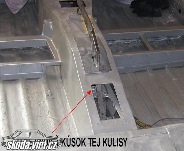

matisek
-> gabo000000: Tam dolu je napísane že tam je vydiet kusok tej kulisy,nejak sa mi to zakrilo
edit-Ešte ma napadlo že keby si chcel tu paku rovno môžeš dať ten klb aj hned za kulisu a dať sklon akí chceš.Je to sice trochu vykomplikované ale zas ja z tých kĺbov nemám strach pri takomto použití musia vydržať naveky.

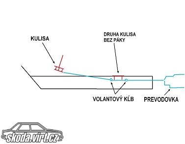

matisek
-> gabo000000: Práve som hladal ale toto je jediné čo mám.Teraz už je to všetko pod kobercom.Takto to vyzera byt takí zbastlenec ale ono by sa to možno dalo vyriešiť aj lepšie,no ja som chcel velkí tunel lebo sa mi to páči.

matisek
-> gabo000000: Ano mam ju šikmo som na to zvyknutý zo žigulaka,tam sa tiež radí takto šikmo.Ono to neni zas tak moc ako to vyzerá.
Ale ten lom čo tam je tam nemám to som zle nakreslil.
Ručku tam mám len je posunutá nad tím celím.Ja mám celí tunel vyšší.

mne teraz vypadava kvlat hlavne ked idem do zakruty pres rucku co je velmi neprijemne pretoze kym zistim ze nemam kvalt a zakvaltnem uz to môze byt privela na zrovnanie ale to je fuk...objednam tvrde silenty len by som uz uvital nejake foto alebo par slov k tomu ako vyriesit klb pri pozdvyhnuti

-> gabo000000: čo ti nieje jasne? ide šikmo do tunelu a tam ppodla mna cez dva klby sa pripoji na kutáč

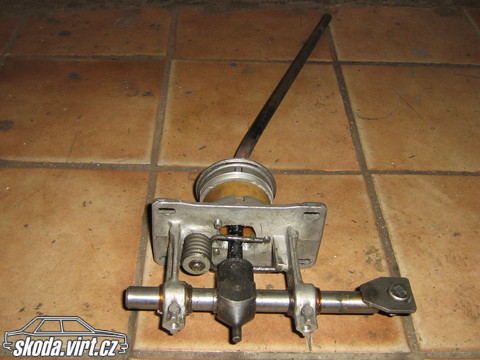

-> gabo000000: normálne , tu máš peknú pištovu fotku www.pmautosport.cz/compon
ents/.../view.php?popup=1&
am... podla mna staci tyc a nejake klby ale napis pistovi

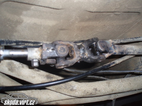

venni
-> gabo000000: ty myslíš ale určitě celou kulisu dát nad tunel ne tu podložku vid....jestli myslíš to tak pár aut to tady má skoda-virt.cz/cz/.../34-t
omas-rapid
skoda-virt.cz/cz/.../2925 -wlad-160vrs
