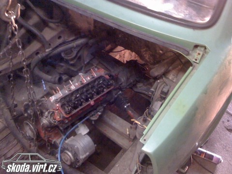

-> David29: Ano,da se to. Uz jsem to parkrat delal a je to docela fuska. Rozhodne to chce jamu a dva silnejsi lidi. Jen tak mimo tema,kdyz jsem naposled menil prevodovku a motor zaroven,tak jsem si to radci zkompletovel vsechno venku i s poloosama a dovnitr to dal jako celek. Pridavam foto pro predstavu
