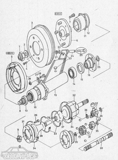

mixal.s
no ako to teda ma byt je jasne z tohoto obrazku, nie?

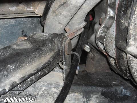

COL
-> Matthes, záškodník z TechWebu: no, je sirsi nez gardacka :o). Tu ma uz marcel. Ale na ty pravy strane ten cep taky nevytahnes, ikdyz tam mas vic mista. Jedine oddelat prevodovku a zasibovat tam s ni, tedy pokud nebude vadit tunel.

COL
mame stejny auta?? :o) Tu fotku mam trochu z uhlu, ale mista tam fakt moc neni.... cim to?

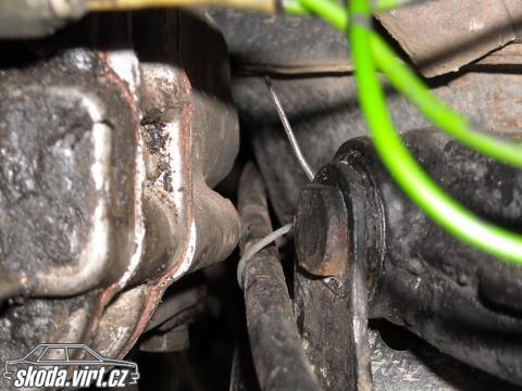

COL
Tak jsem to nechal matici k prevodovce a jeste ze tak (viz. foto). Fakt nevim jak si andrt predstavuje, ze rozpojime pruzne ulozeni podelneho ramene a pruzne ulozeni sikmeho ramene a napravu vyjmeme z vozu......

COL
Ta na naprava by mela by demontovatelna i bez demontaze prevodovky.... Ostatne ji budu muset zas zanedlouho vyndat a vyndavat prevodovku s motorem kvuli takove blbosti se mi nechce. Fakt ale je ten, ze pres ty hadice je vrazda tam ten cep dostat a pridrzet... No asi budu muset zkusebne nahodit prevodvku :o/.

COL
sakra, ted uz jsem to namontil obracene, cepy jdou vytahnout /zastrict zezadu akorat napravo je to porod kvuli tem hadicim, co tam vedou...
Ja jsem proste nekde ziskal dojem, ze to k prevodovce nevysunu.... ale uz nevim proc.
