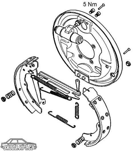

-> OndraKrupi-TenČtvrtý: Když jsi dával ty pakny, povedlo se Ti to složit správně? A případně koukal jsi na to, jestli choděj válečky tak jak maj? Docela často se stane, že zadní váleček z jedný strany zarezne. Případně zkus očistit od rzi ty samostavy. Je to ten klínek s pružinkou, kterej se zamačkává mezi rozpěru paken a paknu. Případně zkus oměřit vnitřní průměr bubnu. Měla by mít max. 201mm. Pokud je větší, vyměnit...
Jinak každopádně zadek Ti nikdy nebude brzdit "na tvrdo". Můžou za to ty omezovače brzdnýho tlaku (mezikusy našroubovaný na hlavním brzdovým válci před trubkama dozadu) a případně to, že ty pakny jsou nový. Strašně dlouho trvá, než si sednou.

-> Stepan FUN: je to ta moje cos viděl na hrochu (červená pod altánkem) r.v. 95 1,3bmm motor válečky jsou stejný co byli (neměnily se) měli se předek, hadičky a třmeny, na zadku se měnily pakny za ferodo, brydovka nová 2 x během 3 měsíců odvzdušněná nic více. a je to bez ABS

Co je to za feldu? (krátká, combi, pick-up)... Má to ABS? Některý měly omezovače brzdnýho tlaku pro zadní nápravu, některý měly zátěžový regulátory, s ABS ani jedno. Tam si to řídila jednotka ABS sama.... Nacpal jsi tam válečky se správným průměrem? Případně po jakým zásahu do brzd se tohle stalo? Kolik je vnitřní průměr zadního bubnu?

-> OndraKrupi-TenČtvrtý: našliap poriadne desatkrat pedal samostav sa musi vymedzit , ak nie je hrdzavy pridrety , v predu mozno ko vodiace ccepy platnicky pisetiky

A rucka tomu pomuze? Nemyslim s ni brzdit, ale predepnout ty zasrany samostavy.

-> suri: hadice jsou ok, brzdovka je tam nová, možná ten omezovač, vzadu se měnily pakny a mě přijde že je to tim samostávkem

mam to odvzdušněné, ale zadek nic moc, předek je horký ale zadek studený. jde štelovat ten samostávek?:
