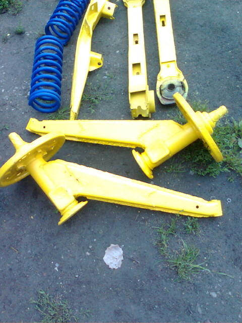

-> kalmik_06: Jo ty modry.
16:28:09
31.07.2009
31.07.2009
-> kalmik_06: Zaloha.

kalmik_06
-> Matthes, záškodník z TechWebu: počkej ted nevim co myslíš,jako ty péra z tý fotky???

-> kalmik_06: Pera nejsou na vlecku ale... aspon ne origo.

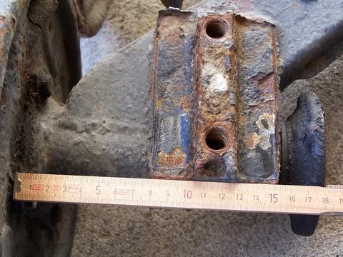

enzox
Toto je šikmé rameno z garde má 18cm v mieste kde prechádza hriadeľ

Tohle tema je na me nejak moc rychly. No do 125 by to bylo dobry to zluty

kalmik_06
poznáte někdo jestli to je náprava 130-ková nebo gardéčková

-> kalmik_06: Dej radsi foto sikmych ramen
