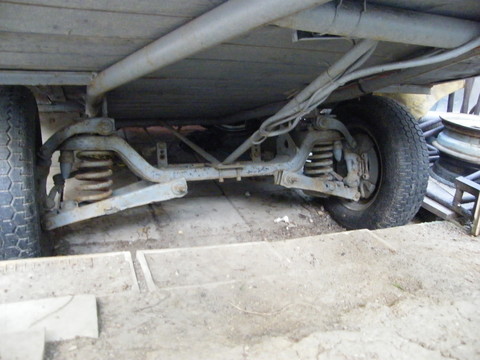

Bobesh
-> SOMALECEK (martin120): Mám stavebnici,podvozek VELOREX Hradec Králové vyráběl šasi,rám z ocel jeklů,vlečná ramena osazená náboji z přední nápravy Š 742 a každá kyvka má 2 stavitelné kapalinové tlumiče s pružinami. Korba stavěná z jeklu a plechu, Sice váží 250 kg prázdnej,takže papírová užitná cca 150 ale není problém jednou tolik. Šíře jako škodka,takže na 13 kolech absolutně stabilní i v rychlostech hodně přes 100km/h a neskáče jak koza.
16:27:26
01.08.2009
01.08.2009
-> SOMALECEK (martin120): Tata si na soustruhu vysoustružil nový ty čepy na ložiska, stejný jak má přední náprava a na to použil ložiska a náboje ze škodovky. Máme to na vleku za auto, na vlečce za klády a aj na štípačce dřeva.

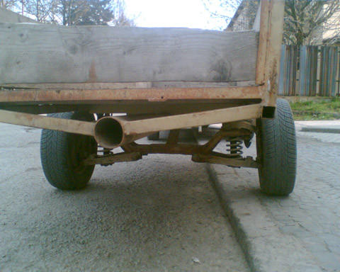

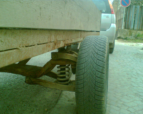

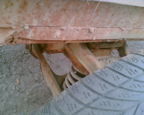

milano
1
23:19:43
29.07.2009
29.07.2009
3
23:19:41
29.07.2009
29.07.2009
-> minno: Mko?
23:19:31
29.07.2009
29.07.2009
2
23:19:21
29.07.2009
29.07.2009
toto je vozík kolegu s gumami 185/60 R14

milano
my mame na voziku celu prednu napravu zo stovky. bez tlmicov, bez riadenia, zafixovane tyce na spojovacke.
