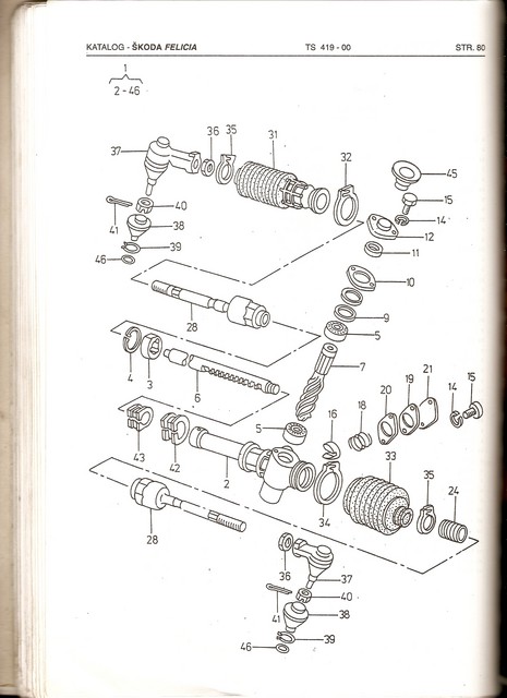

-> jarda.u1: jo todle mrknu dik ale tam bude neco vic mlati to jak hluchej do vrat. asi budou spis ty gumovy ulozeni ramene ko.

jarda.u1
-> Kuladmin: myslim tu 3-ku
09:53:05
28.07.2009
28.07.2009
-> Kuladmin: 3
09:50:47
28.07.2009
28.07.2009
-> jarda.u1: Jaky pouzdro myslis?? jaky ta guma v objimce za kterou cely rizeni drzi k napravnici? Ale ty tam jsou dve. 42 a 43 ??
09:39:40

jarda.u1
-> Kuladmin: A koukal jsi na to pouzdro na hrebenu?Dost casta zavada u 120,Favo,Felda.

Zkontroluj spodni cepy,pouzdra prednich ramen,kulove cepy rizeni-muze to byt cokoli.Potom casto odchazi pouzdro v hrebenovem rizeni (je tam jen jedno a je na prave strane v rizeni).Dale ti muzou klepat plovouci brzdove trmeny prednich brzd (pokud bys mel volne cepy trmenu).Zavad muze byt vice
