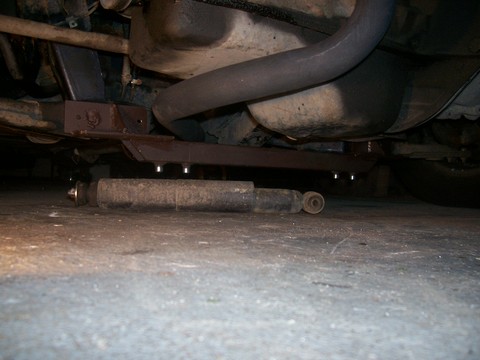

-> myschaak AZNP K.Hora: jj 105 by se vešel.. ale yblo by to natěsno musel by to bejt první vybrus

-> petřík: takže akorát na 105kovej píst,120covej už tam nedáš

tak po přesnym měření je tam na rovnym povrchu bez posádky 68mm + na krajích hlavičky šroubků

-> petřík: Docela dost ti tam zustane, Tomas ma myslim 185/50/13

-> WMA - navigátor :): tak to já tam mám aspon o takový 2cm víc . teda kdybych přezul na plánovaný kola na závody (175/50-13 popřípadě 165/55-13) tak nevim nevim kolik tam zbyde :O)

-> petřík: Tomik007 tam ma pod plechem v nejnižším místě cca 4cm. zatim stim mel vaznejsi problem snad jen asi jednouv HK u Gajerek. Jsou tady takove vyjete koleje od autobusů MHD.
Ale obcas si skrtne :)
Jenze za ten pocit z jizdy to asi stoji...a ten zvuk co to udela o asfalt kdyz to brousí plechem po zemi

-> Bery: jo to je jdiná šance bohužel teď už je na výměnu toho jeklu pozdě... je to tam všechno napevno a už nemám přístup ani na jámu :-( jediný co mužu je pořešit jinak ty šroubky

tak tam dej nějakej plochej jackel - 40x15 třeba a taky to udělá další alespoň 2 cm a ty imbusy do něj zapust,protože až je vorveš,tak to bude šichta rozdělat

-> Bery: hmm no uvidíme no chci s tim i normálně jezdit :-Dsem tam chtěl dát prostě vystuhu mezi čepy ramen a jaksi to nejde udělat aby to bylo vejš no... maximálně dát šroubky se zapuštěnou hlavou aby tam netrčeli ale jinak s tim nic neudělám .. a to sem eště převářel vejfuk aby byl vejš jinak je to eště o 15 mm níž

-> petřík: Na žiguláku som mal najnižšie miesto - chránič olejovej vane a bolo tam 8cm. Ked som chcel stáť jedním bokom auta na chodníku tak to bol niekedy problém ale on bol tak pevný že to v pohode ustál.Pri jazdení po ceste nebol problém.

Jenom tak pro zajímavost napište sem kdo víte kolik máte místa mezi nejnižšim bodem ližiny a asfaltem když auto v klidu stojí , je v podstatě jedno u jakýho auta, já jsem teď něco spáchal tak abych měl srovnání každej mi tvrdí že je to moc nízko :)
na fotce je ještě nedodělaná ližina ale ty zinkový imbusáky jsou v nejničšim místě , pod nima je položenej zadní tlumič pro představu kolik tam je místa
