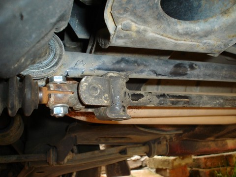

-> michalkatka: no ja som na felicii vymenil silentblok pri prevodovke , rozhybal klby pri prevodovke , silentblok vzadu na kasni , klbik , tie segmenty manzetu a je to ako nove

michalkatka
-> suri: niekedy aj to, ale to už je na repas celého radenia...
inak na ten kolík som si vyrobil prípravok z piestnice tlmiča, vyrážam to zhora a od spodu to mám zapreté heverom...

michalkatka
problém býva v tom že aj pri veľmi minimálnej vôli ten kolík vybyje do toho tiahla s prevodovky oválnu dieru, takto je to spojené na pevno a drží to na 100%, spravidla stačí ešte vymeniť tie 2 súdky v mechanizme pod pákou a vôle na riadení sú preč...

-> Acryll: ked kolik stratis tak si das pohube ,inak staci tam dat srobu s driekom mame to 2 roky a ziadny problem a ziadna vola narozdiel od toho kola

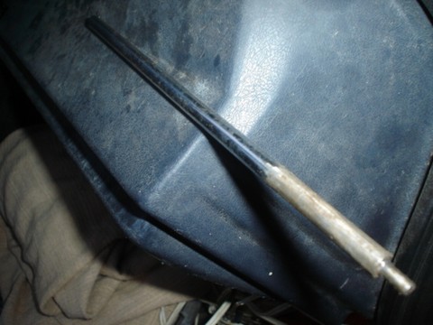

-> Acryll: kladivo gulatina , a žiadny kolík tam potom nedávat

LiMaK - 742 forever
tsk jako ja jsem to delal za pomocí kladiva a kulatiny....ale bacha at najdes spravny prumer kulatiny, když bude o chlup mensí, tak se ti ten cep bude naopak roztahovat, a pokud bude o chlup vetsi, tak budes vpodstatě tlouct do táhla....
a mi to šlo sice ztuha, ale presne mirenymi ranami pomalu ven...

Acryll
Zdravim !
vie niekto sposob, ako vytlct spojovaci kolik z prevodovky do tiahla FAVORIT?
aj bez pomoci pripravku
- viem, ze kde ta vsetko zradilo, pomoze ti kladivo...
ale nejaky figel by mi pomohol.. lebo dnesne pokusy dvojhodinove stroskotali
