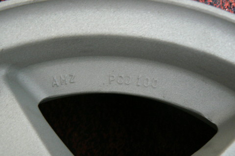

13:22:48
29.07.2009
jerzy
mám doma ty samé a měl jsem je na feldě takže 4x100
23:00:36
21.07.2009
Repro
ano vyrabali sa aj 4x98 mam ich doma, mozem sa zajtra pozriet ake maju oznacenie
22:38:06
21.07.2009
-> Luboš: podle designu kol to jsou origo na novější Fáčko, tkž 4x100. Údajně se tyhle kola vyskytovali i ve 4x98, ale těch bude asi málo. Proto tam je asi to označení 100 na tom kole. Zkus si ještě tou šuplérou změřit středovou díru - 57mm je na novější 4x100, kdyby to bylo víc tak starší Fávo s 4x98 má středovou díru 58,5.
11:16:53
21.07.2009
Luboš
-> vhml: podle některého z těch čísel, nebo podle čeho to víš jistě?
10:21:46
21.07.2009
-> Luboš: je to 100

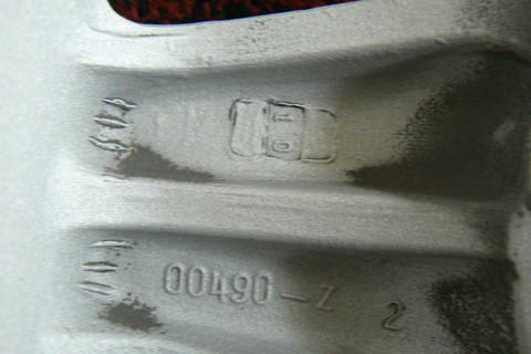

06:17:41
21.07.2009
Luboš
rentgen a číslo
zvětšit Identifikace rozteče - obrázek od Luboš vložen 21.07.2009 06:17:41
upraveno 1x, naposled 21.07.2009 06:24:55
06:15:48
21.07.2009
Luboš
nevím, ale mohla by to být rozteč
zvětšit Identifikace rozteče - obrázek od Luboš vložen 21.07.2009 06:15:48
upraveno 1x, naposled 21.07.2009 06:24:37

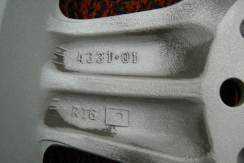

06:14:59
21.07.2009
Luboš
zális taky
zvětšit Identifikace rozteče - obrázek od Luboš vložen 21.07.2009 06:14:59

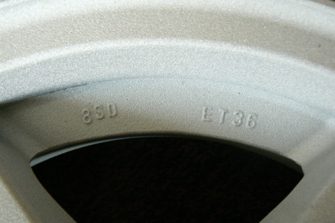

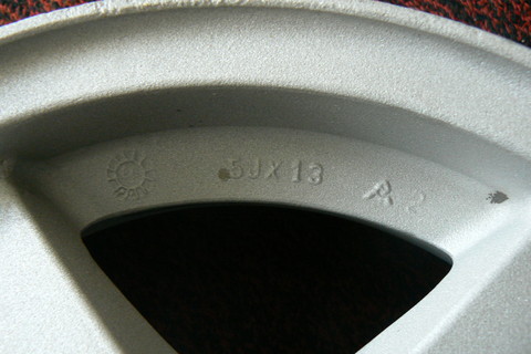

06:14:20
21.07.2009
Luboš
rozměr disku je jasný
zvětšit Identifikace rozteče - obrázek od Luboš vložen 21.07.2009 06:14:20
06:13:23
21.07.2009
Luboš
Čau, ví někdo, zda některé z těhle čísel říká rozteč šroubů?
Přeměření šuplerou vypadá na 4x100, ale chci si být jistý.
