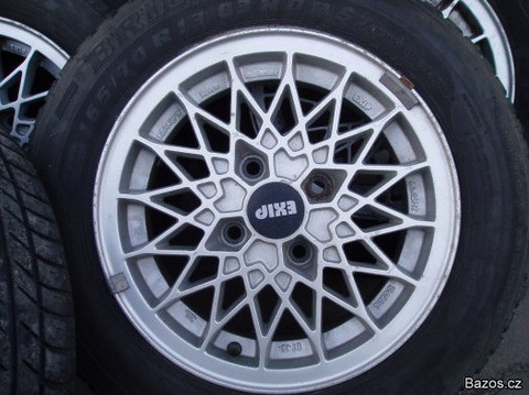

-> OndraKrupi-TenČtvrtý: Ja mam na felde Ronaly 6J 13ky ET 33 a od cepu jsou cca 1mm takze tesne na doraz.Kdyby byly krivi tak uz mi to o nej bude skrtat.

-> filcek: mam na feldě ATS ´6Jx13 et myslim 32 a jako jsou tam v poho, teda závaží nesmí být na hraně vzadu, protože je tam hned horní čep. jinak jsou v pohodě.

-> filcek: A ET? To je taky docela důležitý 4 Ale jestli se nepletu, tak jsem tyhle EXIPy na nějakym fávu viděl, ale ruku dod ohně bych za to nedal 1 Jinak šrouby delší snad ne 4

jsou to 13 6Jx13H2 4x1006

podle rozměrů, rozteče, ET a středové díry by ti bylo možno odpovědět, ale z tý fotky toho moc nevykoumám 4

pudou mi tyhle kola na novejsi favo jesi je ma nekdo ozkouseny jesi treba nedrou o cep nebo jesi se musej kupovat delsi srouby
