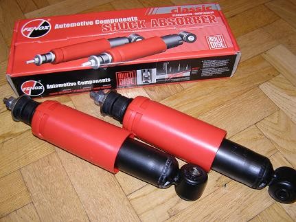

matisek
Ja som dal do predu zo žigula.
Tieto na fotke ale ešte som nejazdil tolko aby som mohol hodnotit.Ale teda na skúšku rukou to bol fest rozdiel oproti atesám.Nemáte s nimi niekto skúsenosť?
