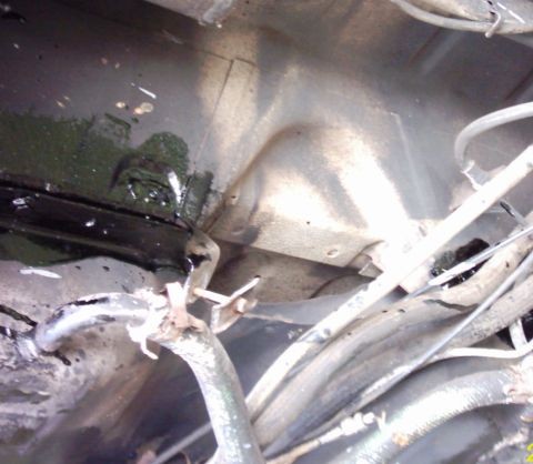

09:27:39
17.07.2009
17.07.2009
A takhle to vypdavá zespodu, tunel na 5q a nádrž na 5q

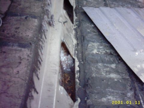

09:27:10
17.07.2009
17.07.2009
-> Tomifavo91: Takhle vypadá ten tunel na 5q zvrchu pod zadníma sedadlama.
