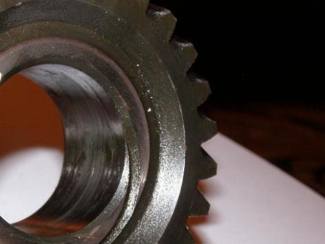

-> matisek: 4q tam nepasuje alo tohle kolo chce dát nové nebo lepší

-> petr s: To kolečko je vydrážkované asi ako zodratá klukovka.Pri okrajoch asi na 4mm je celkom dobré,najhorší je ten stred akoby sa nan preniesol material z tej hriadele.Inak pasuje tam kolečko zo 4Q prevodovky?Mám jednu dost dobrú sice stojí už asi 18 rokov ale šak hádam nezhrdzavela.

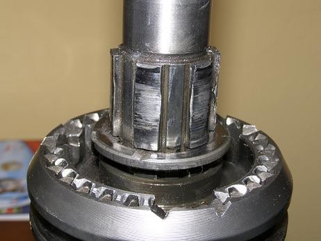

-> Jakub M.: Nemám ani šajnu koľko má najazdene ale predchádzajúci majitel nebol zrovna veľkým automobilovým nadšencom.
-> petr s: Dierka na mazanie tam je jedna.Nebolo by lepšie tam dat dobré kolečko z inej prevodovky? Inak na krajoch to nieje až tak strašne zodraté,ked bola zložená tak podla výkyvu toho kolečka nebolo poznať nič.Ale teda ma to štve toto nechat v prevodovke.
Tie drážky ale budem musiet oprevyť len tou bruskou lebo sa mi do toho nejak žiadni nástroj nechce zakúsnuť je moc tvrdá.
suri-Pero som dal von.To by som ale musel kúpiť druhú prevodovku a pri mojom štastí by bola taká istá.Dohovie v koľkých to takto je a človek o tom ani nevie,na tejto tiež nič nebolo poznať.

-> matisek: Záleží jak byla složená 5 tam jsou díry na mazání Pokud to chceš dále použít tak vyleštit a opravit drážky bude to dále normálně fungovat A dále nezapomen vyleštit kolo zevnitř

-> matisek: zahodit , ak potrebuješ kolieska tak to obrús a hriadel zahod , inak pero si dal von?

Tak hľa,takto to vyzerá.

Na hriadeli prevodovky mám pridrete kolo štvrtého stupna.Točí sa sice pekne ale ako je pod ním vymačkaná tá hriadel tak cez nu nedokážem stiahnut tie dalšie kolečká.Stopkovou brúskou by som to vedel obrúsit tak aby to išlo ale čo potom s tím je nejaká metoda ako tú hriadel opravit? Nejaký tvrdonávar.Alebo to nechat tak ked to fungovalo.Kôli tomu som ju nerozoberal fungovala normálne.Suchí 5q.Dam sem fotku ako to vyzerá.
