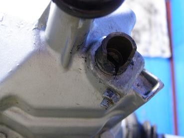

-> matisek: Tam je vyhoda ze ji nemusi hned pulit ze sundas jen tohle viko takze to je v pohode.

-> Kuladmin: Máš pravdu kedže to aj tak musím rozobrat tak to tam už uvidím.Ja som myslel že to tečie kôli tomu na fotke.Prevodovku mám vonku len sa mi nechcelo je otvárať kedže nikde inde netečie.
Dakujem.

-> matisek: Urcite to jde jen vymenit okrouzek. Sundej cely viko a uvidis sam jak to tam je. Popravde receno me se ted plete dohromady nahon a radici tycka - tam je urcite okrouzek ale jak je to ted v nahonu ti nepovim snad taky okrouzek nebo tak nejak.

-> Kuladmin: A ten okroužek sa dá vymenit samostatne alebo musím zohnať celý náhon.Je to suchý 5q,neviem či by som to zohnal v SK.

Myslim ze kdyz vyndas ten sroubek tak ano vyjmes jen tu prasklou cast ale pokud ti tece olej tamtudy tak ti to myslim nepomuze okrouzek je az dal. - ale pokud ji mas venku tu prevodovku proste jen sundas to cely viko prevodovky - 4 matice a je to dole nic vic tam neni nemusis mit strach.
Nebo se mozna pletu - uz si to uplne nepamatuju.

-> matisek: Víko musíš oddělat

Mám prasknuté toto na fotke.Ked vytiahnem ten šrobik čo tam je vidiet tak sa to bude dat vymeniť alebo sa musí dat dole veko prevodovky?Tachometer funguje ale trochu odtial tecie olej.Neviem ako to tam je,potrebujem vymenit tú prasknutú časť.Tak ak niekto vie bol by som mu vdačný za radu.
