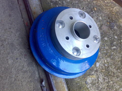

-> Bery: tak jestli jsem dobre informovan,tak do naboju jdou navrtat po vydani steftu roztece 4x100 + 4x130 se vnitrnim zavitem.A stefty maji zavit M12x1,5.Vse spravne?

trošku si tu počti,ju nejdřiv...

je mozne vubec mit predni naboje Š120 s rozteci 4x100 + 4x130 vejde se to tam oboje?

jj ale bude asi blby mit na predku srouby a na zadku matky.....hlavne az pak budeu kupovat sadu popjistnych sroubu tak budu muset koupit sady dve
zbytecne penez a nebude to moc vypadat si myslim

Dají se použít matky z Forda nebo Mazdy (nebo něčeho takovýho), jsou kuželový a závit stejnej

Planuju dat nejaka takovato kola casem do budoucna reviloshop.cz/store/Goods
