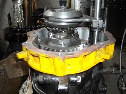

COL
povolene matice se obvykle projevi kvicenim na 5r. Casto jsou matice volne, ikdyz zasek neni protoceny a matici stale jisti - jak se to stane netusim. Pokud ale matice sleti, obvykle prestane 5ka fungovat uplne. V prevodovce, kde se to stalo byla take obe kolecka 5r znicena...

-> Šimon: Jde to na autě ale záleží jak jseš šikovnej je to dost blbá práce a matice se musí dát nová a utáhnout momentovým klíčem

-> Šimon: Blbě ale pude, pokud nemáš strženej šroub na příčce převodovky jako se povedlo mě

Šimon
Možná blbý dotaz, ale nikdy jsem se v tom nehrabal... Dostanu se k těm maticím aniž bych musel vytáhnout převodovku z auta? Kudy?

-> Šimon: Volné matice

Coz posunuta vidlicka, chybejici kulicky na zajisteni spojky, ohlodana spojka, povolena nejaka hridel9
17:11:40
08.07.2009
Podivame se na to zblizka 6

Mám problém s vyskakující pětkou 10 Řazení šlo celou dobu bez problémů, pak - bez jakéhokoliv předchozího problému - po zařazení a přidání plynu vyskočila. A už to dělá pořád. Dokud nepřidám plyn, drží. Jakmile ale přidám, okamžitě vyskočí. Zkusil jsem ji tam držet, jde to, ale to samozřejmě není řešení... Poradíte někdo, v čem je problém a jak jej odstranit?
Díky.
