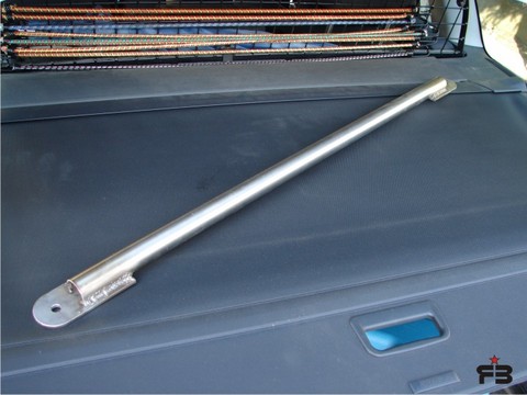

-> mototechna: A proč tam nechceš navařit 2 patky? Vždyť je to brnkačka.

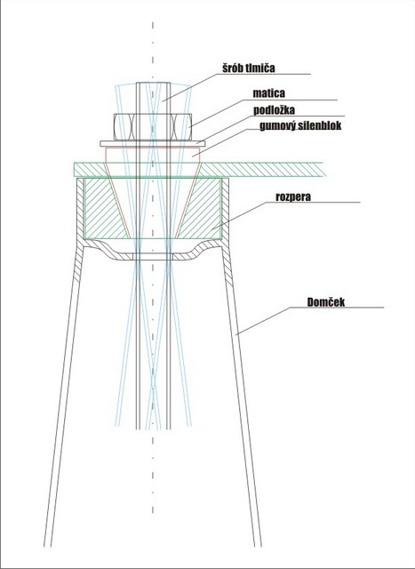

A urobiť tam kónický otvor, vyrobiť do toho silenblok?
zvětšit zadná rozperná tyč 110r - obrázek od mototechna vložen 09.07.2009 10:44:08

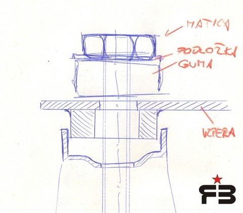

guma hore, alebo tam dať iba nejaké hrubšie gumové tesnenie, podložku a dotiahnuť to maticou?
zvětšit zadná rozperná tyč 110r - obrázek od mototechna vložen 09.07.2009 08:18:19

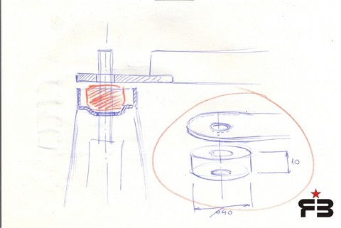

Normálne je tam silentblok, podložka a matica, takže táto rozperná tyč by mohla ísť medzi podložku a maticu, ale čo by sa stalo, keby som tam namiesto gumy dal nerezový valček, privaril ho o rozpernú tyč, a tú gumu dal prípadne hore tak ako je na poslednom obrázku?
zvětšit zadná rozperná tyč 110r - obrázek od mototechna vložen 09.07.2009 08:17:03

-> m8rinek: No, ja som tak narýchlo zbastlil toto, ale je tam ale.
zvětšit zadná rozperná tyč 110r - obrázek od mototechna vložen 09.07.2009 07:29:26

bohuzel musis neco vymyslet, i kdyby jsi chtel sroubovat, tak musis privarit uchyty

Lidičky, nemá niekto výkres na zadnú rozpernú tyč 110R? Nechcem to tam privárať, iba prišróbovať, a aby som neurobil nejaký kix, bodol by výkres od niekoho kto to má... Dík.
