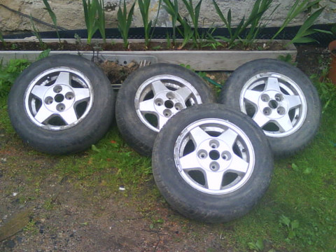

Mefistofeles147
Ty co jsou na foto měl kamoš na marathonu jestli se dávala i jinam nevím

09.07.2009
Pankac1985 - zrušená registrace
tak jsem koupil sroby s plovouci hlavou a plastovy krouzky na sted a je to ok sice me to vyslo stejne jako cena kol ale je klid, a chci se vas optat z jaky serie ci modelu jsou?
