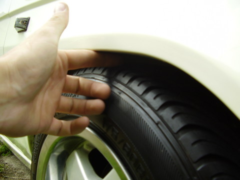

outkast136 - zrušená registrace
kola 7x13
13:20:34
10.07.2009
10.07.2009
tech kombinaci je strasne moc, staci jen skouset a hledat, nic neni nemozny
