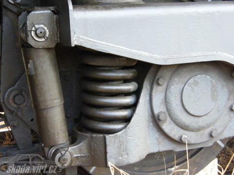

-> milano: zase hýřite vtipem žejo že zrovna tady se ptám když bych si to rači koupil a mlčel udělám lepči

-> milano: to si siel k vlaku fotit alebo UTFG ?
