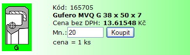

-> milox: Taky si pamatuji, když mě nešly odvzdušnit brzdy, bylo to právě tím guferem kde to foukalo, jinak se dneska dá sehnat jak gufero, tak i ta gumová podložka na vrchu posilovače.
Můžu ti blejsknout gufero, který jsem tam nakonec nedal, měl jsem dvě jedno originál tuším asi (Rubena) objednané podle katalogového čísla, a druhé z krámu kde se zabývají guferama, a byly jiné sice rozměry seděly, nakonec jsem tam dal origo, a bylo po problému.

BeBe
-> Doyle: je tam gumova podlozka a aj gufero 38x50x7

milox
Dnes som bol v dvoch predajnach kde maju diely na skodovky a ked som im povedal ze chcem gufero na brzdovy posilovac tak na mna hladeli ako vyorane mysi. Ze tam ziadne gufero neni. Az po chvili hadania sa vytiali katalog a dali mi za pravdu. V dalsom obhode tiez prvykrat poculi ze tam je gufero. Povedal som im rozmer ale nemali take. No a teraz mozem zhanat mozno tak v predajni gufier.
Musim tam dat nove gufero lebo stare bolo roztrhnute a ked som ho vyberal tak som ho dorazil. Asi aj preto to sici.
