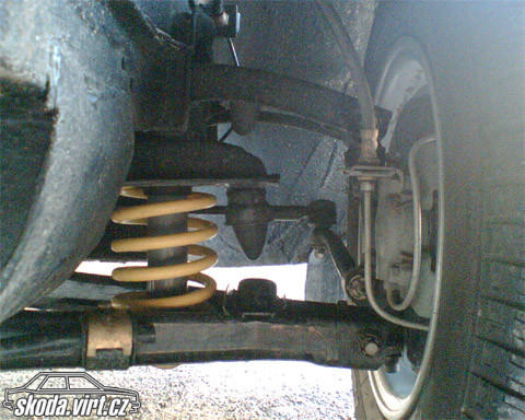

-> Petkar1:
Já nevim, ale podle tý fotky mám takovou světlou výšku na sériových pružinách - pravda, trochu rezavých (nižší tloušťka materiálu, měkčí), trochu sedlých, ale mám...

Petkar1
I když teď na to koukám že jsem si smazal špatnou fotku, tohle je pokaždý jinde
. Jako trochu si sedly, ale oproti některým ostatním autům jenom nepatrně. Možná to dělají i nový tlumiče, protože zadek se mi po výměně tlumičů zvýšil, takže auto je hezky rovně.

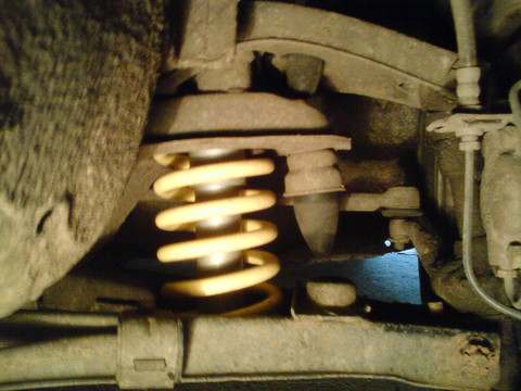

Petkar1
A tohle dnes po 750km. Jinak špinavého spodku a nápravy si nevšímejte. Taky na ně dojde

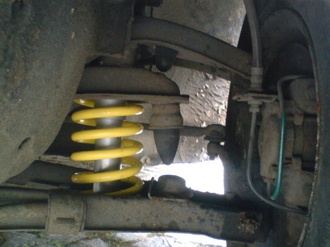

Petkar1
Tak tohle je po 20km
