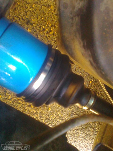

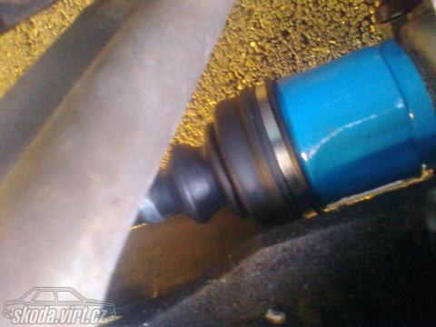

-> James1991: niektorá manžeta je proste krátka a rada sa roztrhne , zrovna gomet mi nijak kvalitne nepripadal čo som ho montoval minulý rok , lepšie bližšie ako našponovaná

James1991
-> castrol:
No dobrá tedy, je pravda že manžeta je vytáhlá v tý užší části a na konci ten poslední vroubek je stažený, tak se to třeba časem srovná..

-> James1991: nechaj to takto

James1991
-> castrol:
Nepamatuju se když sem je skládal, ale myslím, že jo. Jsou to manžety od Gometu, ale rozměrově budou asi všechny stejný..tak nevim jestli je taky takhle někdo má..
20:34:33
01.05.2012
01.05.2012
-> James1991: mas ich po tu drazku co je na poloose? ak hej neries

Tady ještě pravá

Dnes sem vyměňoval poloosy na Favoritu. Ale po dotažení hlavní matice a projetí mám strach z vnitřních manžet, zdají se mi moc natažené(viz.foto). Mám je posunout nebo se jim nic nestane pokud budou v takovéto poloze? Díky
